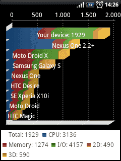

Hallo
Hier das Ergebnis meines persönlichen kurzen Test von der Version 1.8.-test2.
Wlan funktioniert so gut wie nie zuvor. Verbindung ist beinahe umgehend vorhanden und diese ist soweit ich das in der kurzen Zeit feststellen konnte auch recht stabil.
Das bei mir aufgetretene Performanceproblem ist auch beinahe vollständig behoben.
Alles andere funktioniert wie gewohnt. Für mich persönlich und was ich in der kurzen Zeit feststellen konnte, hat sich der Umstieg gelohnt.
MfG
