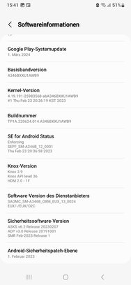

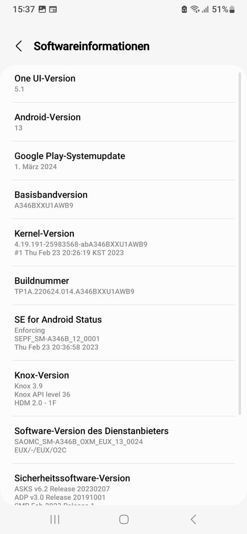

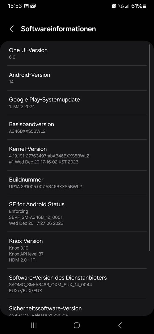

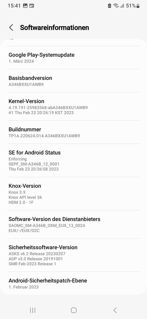

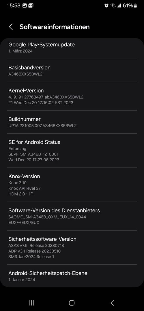

Wir haben Mitte 2023 zeitgleich zwei Samsung A34 gekauft. Das Update auf Android 14 / One UI 6.0 erfolgte bei einem Gerät Ende 11/23.
Auf dem anderen Gerät wird bis heute kein Update angeboten, es ist noch Android 13, OneUI 5.1, Sicherheitspatch aus 2/2023 (kein Schreibfehler!).
Was ist zu tun, damit (endlich) das Update kommt?

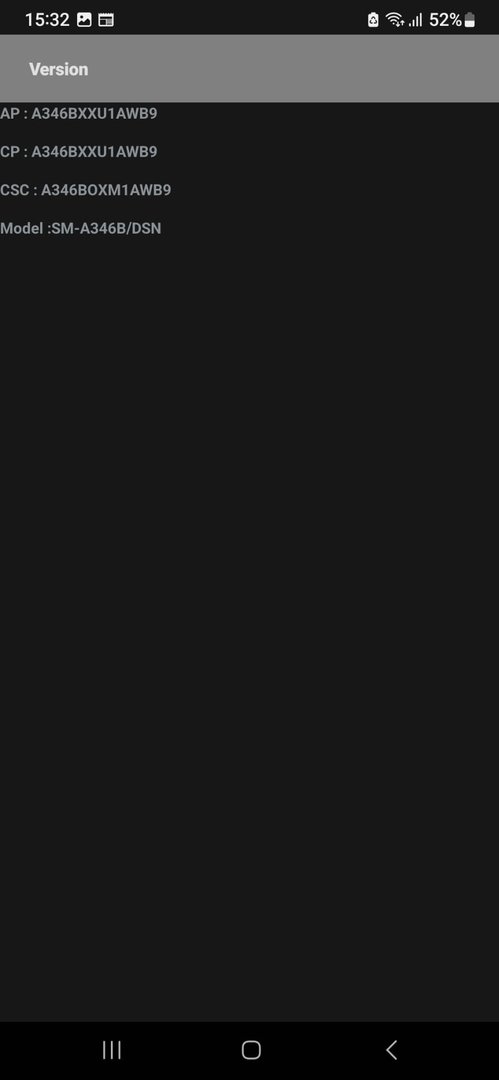

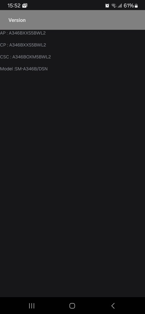

@blauezitrone
Einstellungen - Telefoninfo - Softwareinformationen.
Telefon App
*#1234#
Jeweils ein kompletter Screenshot von beiden Geräten.

Von dem OK-Fall sicher nicht notwendig. Und von dem anderen NOK-Fall: auch nicht, da steht das was ich oben angegeben habe. Bringt somit keine weitere Info.

Die Tipps von @maik005 machen schon Sinn, da es bei Samsung unterschiedliche Firmware- bzw. Ländercodes gibt und Du uns diese sehr essentielle Information eben nicht gegeben hast. Du, @blauezitrone , musst uns schon etwas Vertrauen geben, wenn wir Dir effektiv helfen sollen. :)

Wie gewünscht die Info zum NOK-Fall
Hier noch für den OK-Fall

Scheint sich um ein Gerät mit O2 Kennung zu handeln - jetzt wäre tatsächlich interessant zu wissen, welche Daten das Gerät mit Android 14 und One UI6 aufweist. Wo wurden die Geräte erworben?
Edit: sehe gerade, dass die Info oben schon enthalten ist - offenbar hat es durch das Auto-Mergen der Beiträge die Screenshots zerspult.
Das Gerät mit A14 ist ein freies Gerät ohne Branding. Bleibt die Frage - wo erworben?
Edit 2: Korrigiere - scheint ein Gerät für Tschechien zu sein laut offizieller Liste hier: List of Samsung Galaxy CSC Country Specific Product Code/Region
Und laut Latest Samsung Galaxy A34 5G (SM-A346B) Czech Republic (O2C) firmware sollte auch das Gerät für Tschechien mittlerweile A14 haben. Hast Du in beiden Geräten eine aktive SIM eingelegt?

EUX / EUX / EUX wäre ein deutsches Gerät ohne Branding. Wie kommst Du auf EUX / EUX / ORC? Du hast auf einem Gerät O2C was - laut Liste - für Tschechien steht. Es gilt quasi immer der "ganze" Code, nicht nur ein Teil davon. Fakt ist: Das Gerät, welches das Update nicht bekommt, ist softwareseitig anders gekennzeichnet, als das Gerät mit Android 14.
