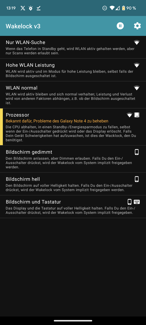

Reaktionen: brot
Die App kann ich leider nicht installieren, da sie nur für ältere Android Versionen ist. Aber das mit dem WPA2 probiere ich gleich aus und werde morgen berichten:) Dankeschön:)
Mist, dieser sc*** PlayStore.
Hast du ein altes Smartphone mit dem du die App mit deinem Google Konto einmal installieren kannst? Dann kannst du sie auch auf dem aktuellen Gerät installieren.
