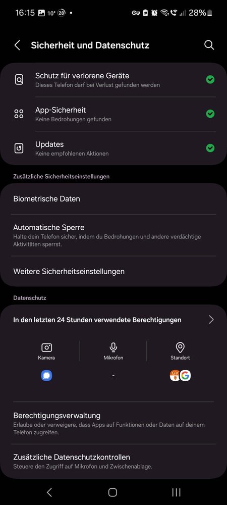

maik005 schrieb:
Welche und wo genau?
Siehe Screenshot

Hab ich ja schon. Da finde ich nur "unbekannte Apps installieren", und wenn man da drauf klickt, dann werden alle Apps aufgelistet, zusammen mit einem Schalter, wo man dann einstellen kann, welche Apps was installieren dürfen und welche nicht. Aber früher gab es irgendwo einen Schalter, wo man generell die Installation aus unbekannten Quellen erlauben konnte. Und den finde ich nicht mehr. Weiß aber jetzt nicht, ob der schon mit Android 13 abgeschafft wurde, oder erst jetzt mit 14.
Und bei der automatischen Sperre steht, wenn man drauf klickt: "Sperrt Apps aus nicht autorisierten Quellen". Und das ist doch genau das, was früher eben auch so in der Art betitelt war. Außerdem steht da auch "Sperrt Befehle über USB-Kabel". Deshalb denke ich, daß diese automatische Sperre gestern bei mir das USB-Debugging verhindert hat. Nachdem ich die automatische Sperre deaktiviert hatte, ging es ja dann auch.
Mach mal bitte einen Screenshot.
