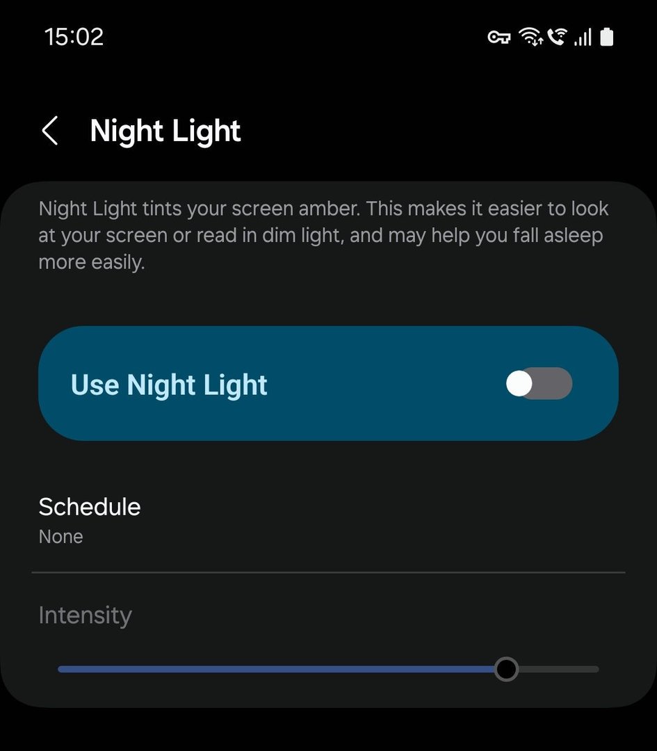

Skyhigh schrieb:
Damit:
Komm ich hier rein. Mangels der fehlenden Übersetzung sollte das die Standard Android Option sein.
@JackMcBeer du könntest mit einem Activity Launcher Mal schauen ob das bei dir auch funktioniert und ggf aktiv ist. Es sollte ausgeschaltet sei

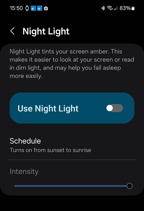

@Skyhigh habe es gefunden:
Es war tatsächlich wie vermutet von Sonnenuntergang bis Sonnenaufgang (Frome Dusk till down) eingeschaltet.
Sollte also jetzt weiss bleiben.
Danke nochmal an alle Wissenden und Helfenden!
Super Forum hier!
Reaktionen: maik005 und Skyhigh
Diese Einstellung finde ich bei mir gar nicht... Aber egal, brauch ich jetzt ja auch nimmer...
Dementsprechend sind die Vermutungen wohl tatsächlich korrekt. jedoch kann man wohl nur Raten wieso das bei euch automatisch aktiviert wurde :confused2:
