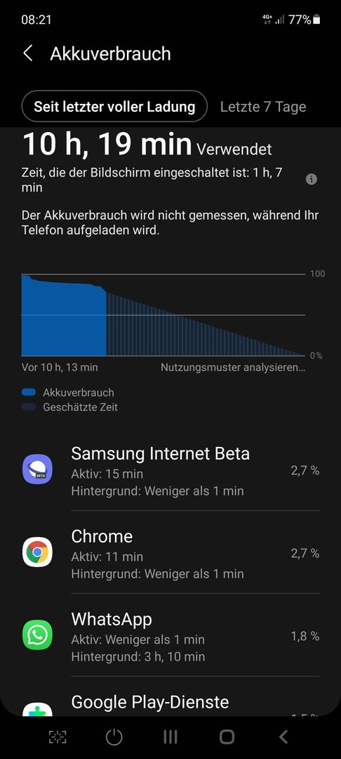

Zur DOT kann ich noch nicht viel sagen,muss er erst Mal ein paar Tage nutzen.
Sieht zur Zeit so aus,mit 120 Hz an.
Ist aber wie gesagt wenig aussagekräftig da erst die erste Aufladung.

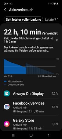

Seit ich bei einige Telegram Gruppen beigetreten bin, wird mein Akku viel schneller leer als z.B beim Samsung Galaxy A51 von meiner Freundin, obwohl das A51 einen schlechteren Akku hat als das neue A52s 5G. Die Telegram Gruppen hab ich vor einigen Tagen verlassen, geändert hat sich nichts. Weiß jemand was das sein kann?
Habe schon auf 60hz reduziert, AOD auf kleinste Helligkeitsstufe, 5G deaktiviert, bringt irgendwie alles keine Besserung.

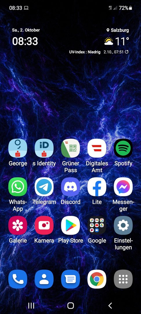

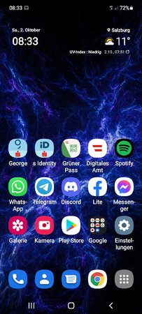

Hab diese Apps drauf:
Telegram + 3 andere Messenger habe ich auch drauf, das macht bei mir so gut wie nichts aus. Ich komme auf 2 Tage Nutzung bei 8h SOT. Allerdings habe ich Bloatware deinstalliert/deaktiviert und per BetterBatteryStats geschaut, was Akku saugt. Zusätzlich wird Werbung sowie Analytics geblockt. Falls dort Interesse besteht, sind ADB Kenntnisse sowie separater PC/Notebook notwenig. Ursache waren bei mir viele Dinge, u.a. AlwaysOn, Fingerprint und die App MailDroid, die ich jetzt gegen FairEMail ausgewechselt habe, das ich nur heftigst empfehlen kann. Edit: 120HZ habe ich durchgängig an, BT und GPS nur bei Bedarf, adaptive Helligkeit aus, steuere ich per Automate Widgets. Mobile Daten per Bixby an/aus, wenn ich nicht im Wlan bin. Außerdem dauert es ein paar Tage und Zyklen, bis sich die Laufzeit gut eingependelt hat.

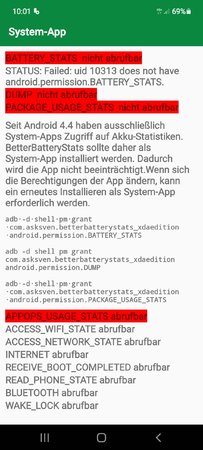

ADB Kenntnisse sind nicht vorhanden. Diese BetterBatteryStatus App gibt es nicht im Playstore, zumindest geht der Link nicht. Hab die App aber auch hier gefunden. Werde sie mal installieren, vielleicht bin ich dann schlauer was soviel Akku zieht, danke.
Ich kenne mich mit der App gar nicht aus, da sind einige rote Fehlermeldungen.
@red01 wie gesagt, wenn man das ernsthaft anschauen möchte, müsstest du nach adb recherchieren. Ohne root ist das nur über PC/notebook möglich.
