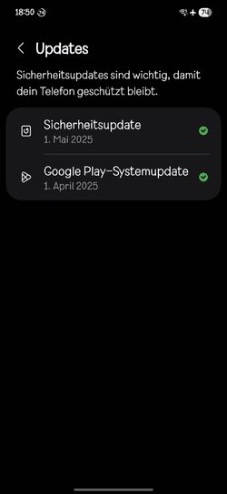

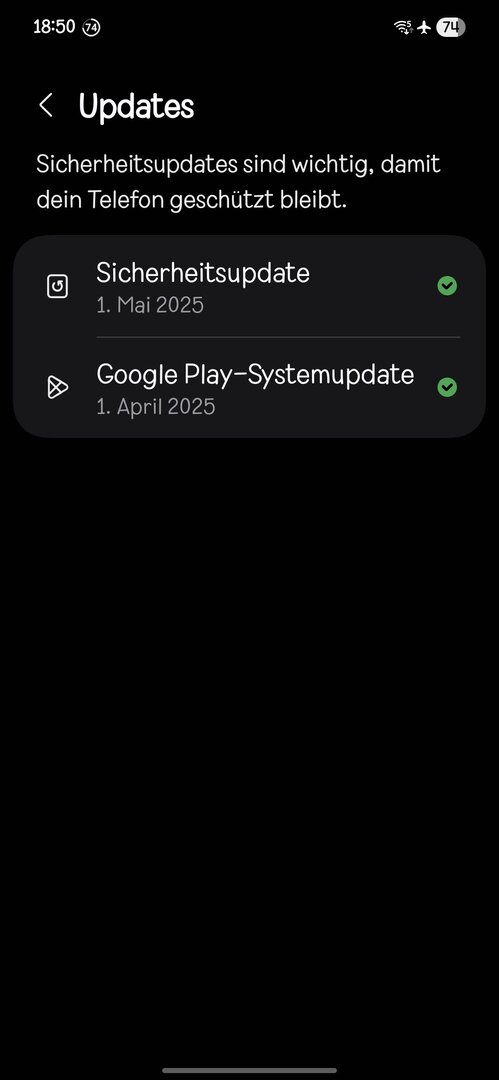

Habt ihr bereits das Google Play Update Mai erhalten?
Für was wäre das wichtig? Das ist noch nicht da, zumindest bei mir
