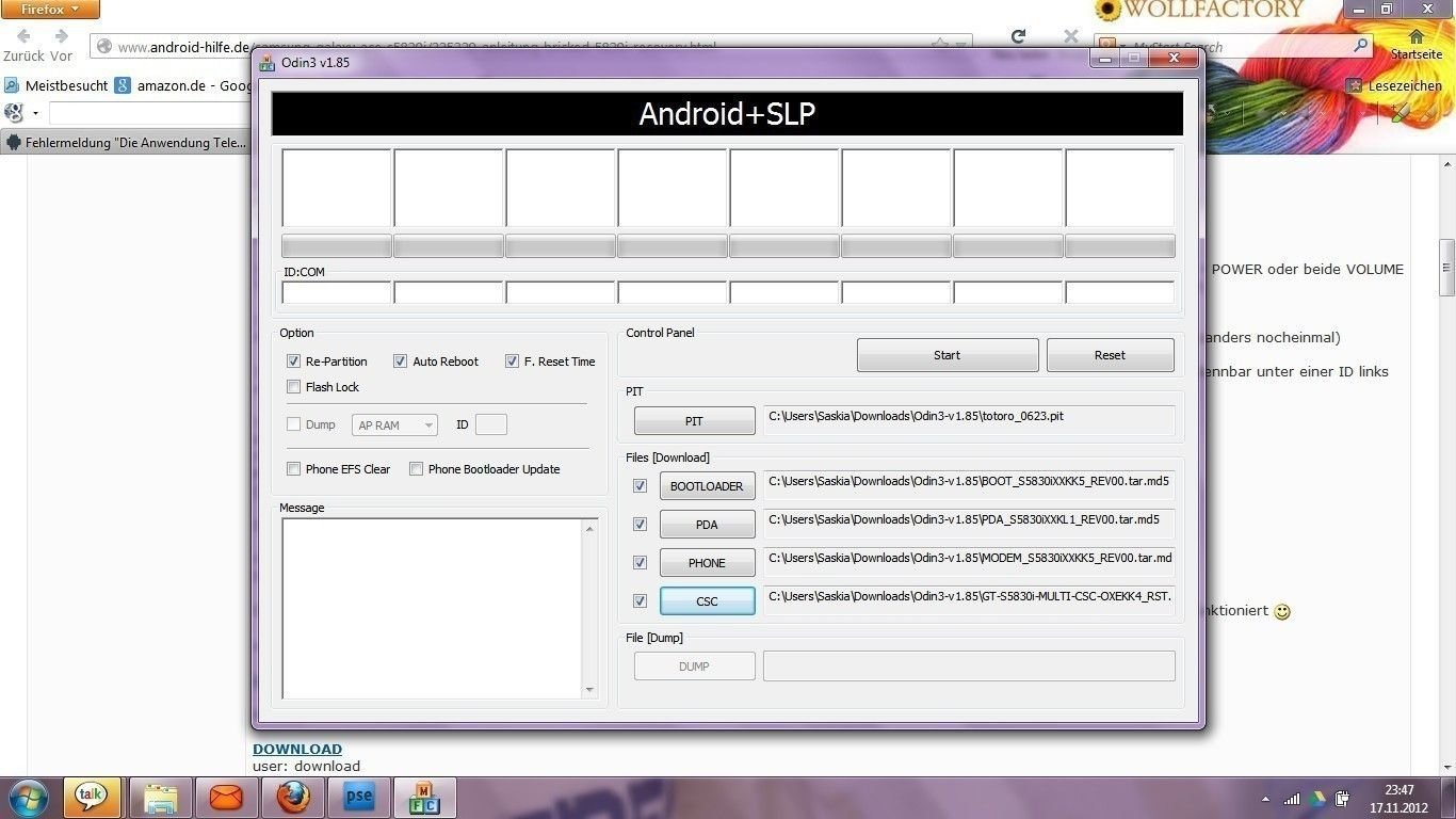

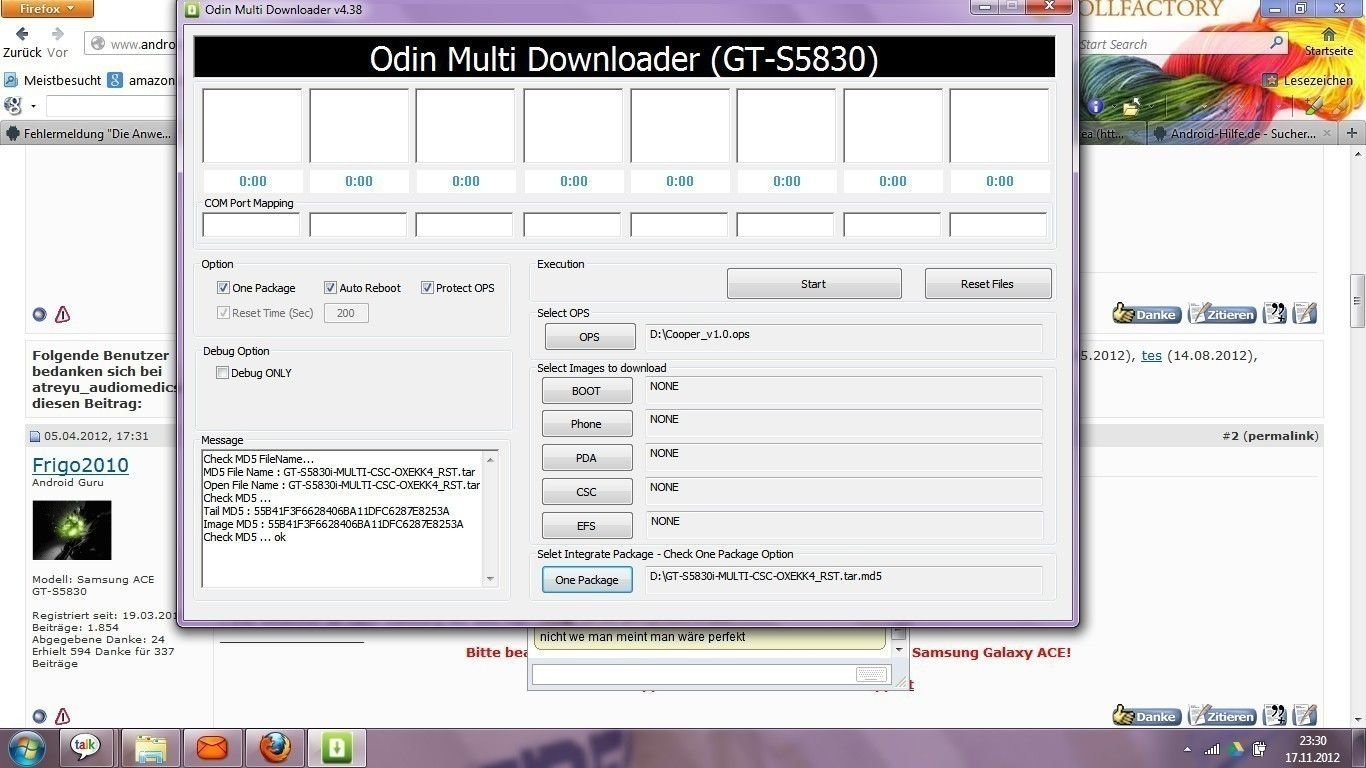

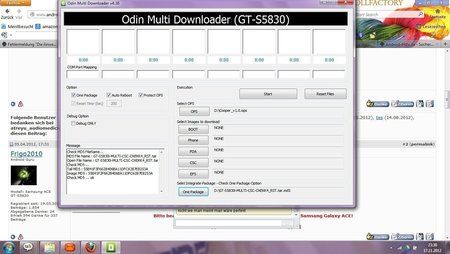

Kannst du mal nen Screenshot machen, kurz bevor du auf "start" bei Odin drückst? So kann man mal kontrollieren, ob du die richtigen Dateien eingefügt hast, das ist glaube ich das Problem!
Ich habe sie mehrfach hier von dem verlinkten Post kopiert, das müsste richtig sein, werden auch gefunden.
Ich versuche jetzt grade das One Package, und bin wieder bei dem Problem des Anschlusses das dsa Handy nicht gefunden wird. Wenn das alles nicht geht dann mach ich ein Screenshot

screenshot von dem was ich jetzt als zweites mache
wo das verbinden nciht klappt
jetzt mach ich dann noch mal die andere ;)
das war der andere nur das ich es jetzt nicht angeschlossen habe, weil es nicht geht, und jetzt halt oben nicht die Message da ist und oben das eine Feld nicht gelb.
Das war vorhin alles so weit ok. Nur jetzt kriege ich es nicht mehr verbunden.
