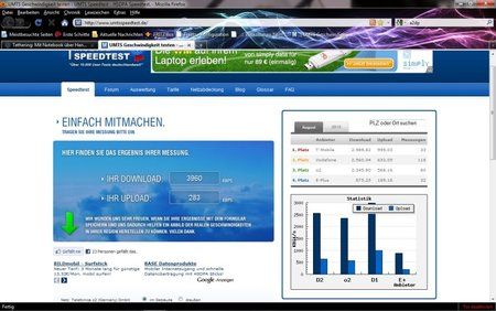

geschwindigkeiten erreiche ich ziwschen 1000 und 3000 kbit/s je nach tageszeit und umgebeung.
Bei mir auf der arbeit läuft es stabiler da die näher an der stadt liegt als hier zuhause in der Ländlichen gegend.
Ich hab gerade mal einen Test gemacht und das ergeniss siehst du weiter unten.
Als Firmware hab ich
Die version: 1.6
Baseband version: I7500xxIH8
Als Kernel: 2.6.29
Build Nr. Donut.XEJC6
(hab erst die komplette firmeware I7500XEJC6 installiert. und darüber hab ich dann nocheinmal das IH8 baseband installiert.)
Läuft alles Prima.
