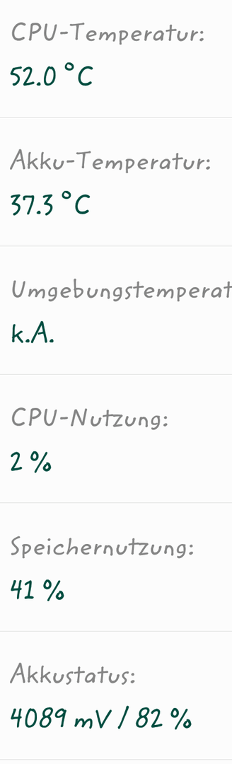

@Hefeprinz kannst mal deine aktuellen Akkudaten geben zu Vergleich, also Ladezustand, Akkutemperatur und Spannung... ausgelesen mit Phone Info Samsung..ganz rechts bei Monitor
Bei mir das selbe wie bei Hefeprinz, keinerlei Probleme. Die Daten laut Samsung Phone Info:
bei mir geht trotz schnellem Laden per org. Netzteil die Akkutemp. nicht über 35 Grad

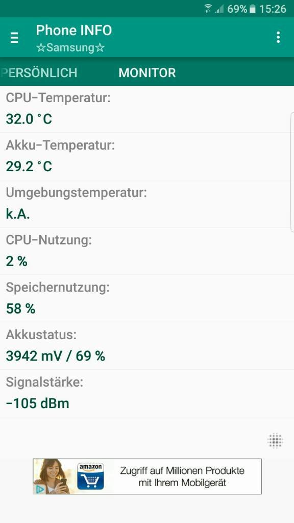

@cobra1OnE die Idee dahinter ist das Akkus die nicht in Ordnung sind für die Abstürze und Reboots verantwortlich sein könnten
Wenn Dein Gerät gut läuft könntest Deine Akkudaten bitte geben zum Vergleich: also Ladezustand, Akkutemperatur und Spannung... ausgelesen mit Phone Info Samsung..ganz rechts bei Monitor
Am besten kurz vor dem Laden...so um die 10% rum

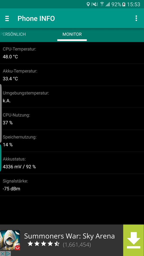

Meine Akkuwerte liegen im Vergleich zu den guten Geräten von @Michael Mols und @Rintenfinten nur knapp unter deren Werten
Bei mir sieht das so aus:
95% Akku bei 4240 mV und 31 °C
85% Akku bei 4129 mV und 35 °C
82% Akku bei 4112 mV und 34 °C
15% Akku bei 3689 mV und 29 °C
