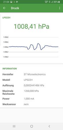

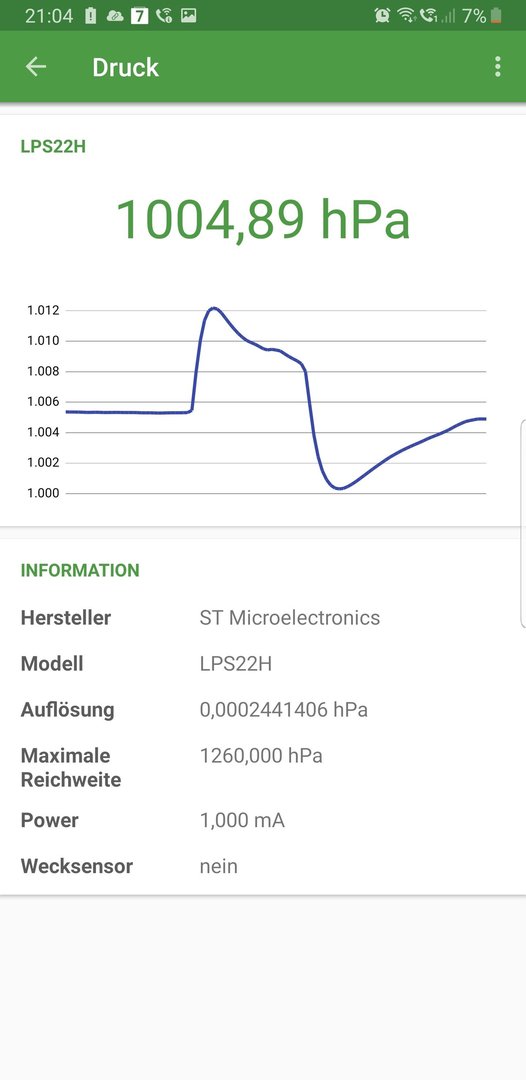

Ladet euch mal diese App.
https://play.google.com/store/apps/details?id=flar2.devcheck
Dann auf SENSOREN
und dann Druck.
Wenn ihr nun vorder und Ruckseite des Gerätes (mit Gefühl!) zusammen drückt sollte der Wert deutlich hoch gehen, siehe Skalainks, bei mir gerade 0,6 hPa. Und sich kurz danach trotz das ihr den Druck haltet stabilisieren.
Wenn sich der Druck im Vergleich zum liegen lassen (unbedingt auf die Zahlen links achten etwas schwankt er immer) nicht ändert ist das Gerät kein bisschen Dicht.
Reaktionen: M--G

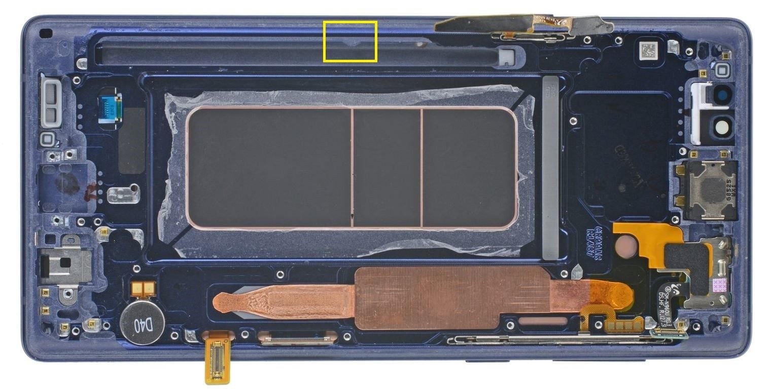

@Pennywise
Aber am Display darf weder Luft rein noch raus?
Die Einzigen Stellen dafür sind doch Lautsprecher und Mikrofon Öffnungen.
Alles ander muss doch dicht sein? Gerade der SPen Slot hat doch keine Membrane sondern ist wie alle sonstigen äußeren Teile dicht verklebt?!
Reaktionen: M--G
Die Gelb makierte Stelle, stimmt so ziemlich mit der Überein, wo es bei mir ist.
https://d3nevzfk7ii3be.cloudfront.net/igi/WKIWeViTLnqYtMUy.huge

Hier ist mal ein Screenshot meiner Messung.

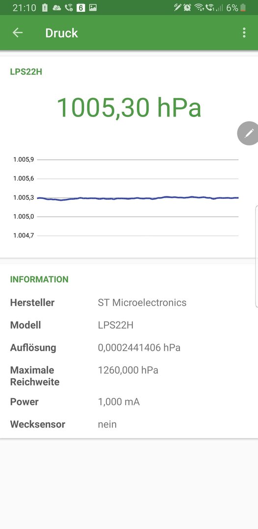

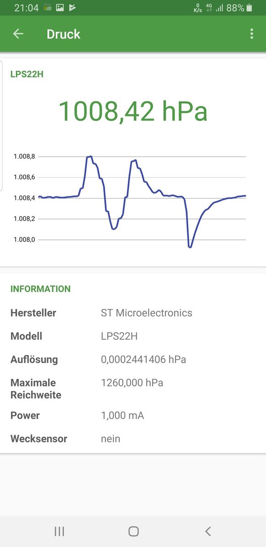

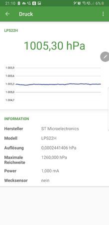

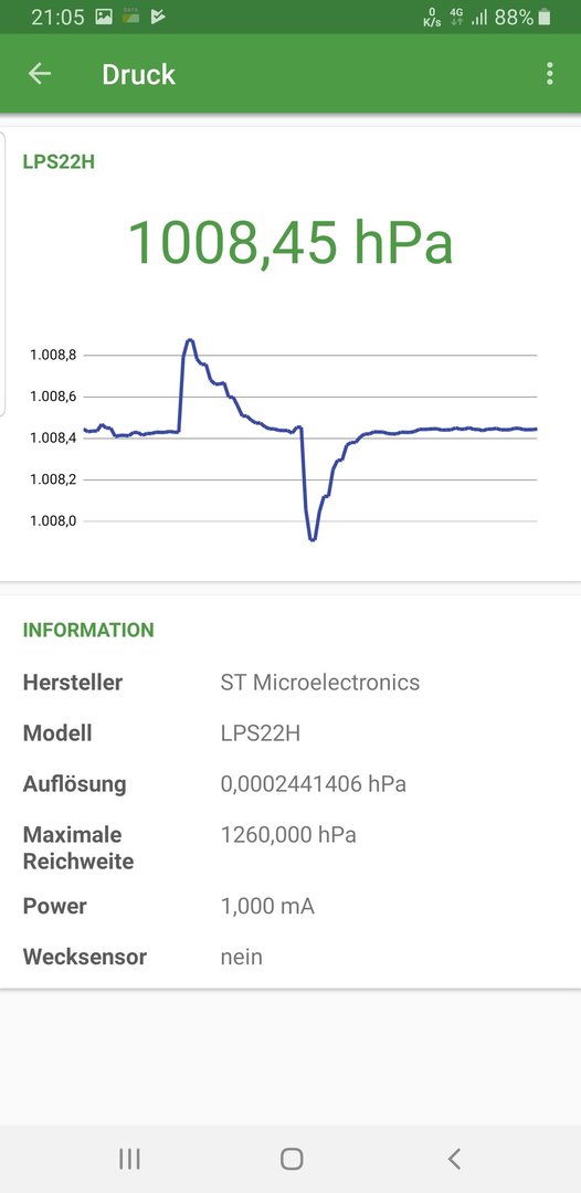

Beides drauf drücken.
Pusten in den Spen Slot.

@Dry
Hmm...
Wie fest hast du gedrückt?!
Muss nachher mal vergleichen. Habe glaube ich das Ergebnis bei mir durch eine Luftdichte Hülle extrem verfälscht :blink-old:

Also wenn ich in den S Pen Schat Puste, dann habe ich folgendes Bild:
