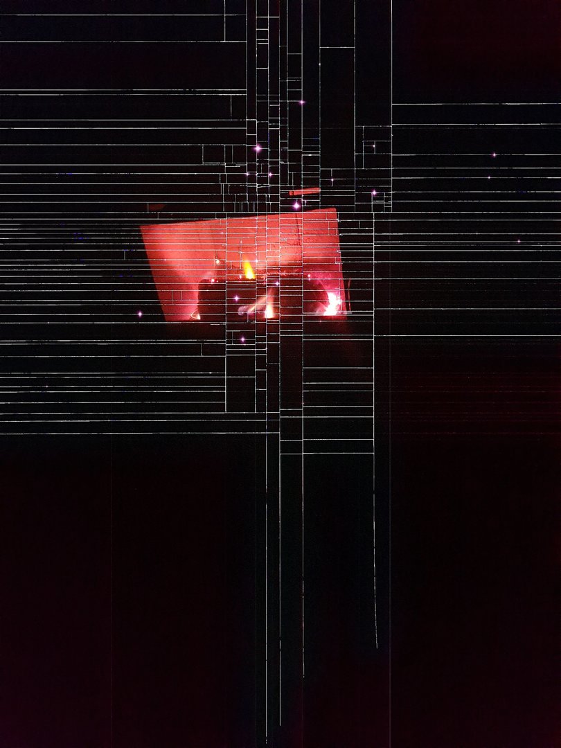

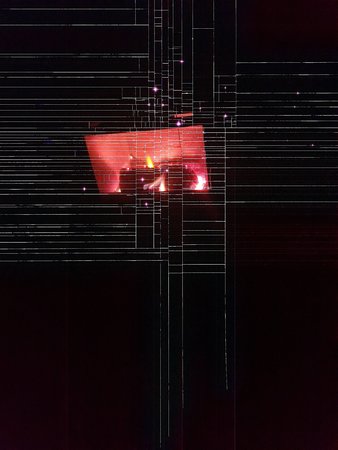

Nabend :) ich hoffe ich bin hier nicht falsch und jemand kann mir ein Rat geben. Seit gestern will meiner Note9 cam einfach nicht mehr ohne Streifen Bilder schießen siehe Bild.
Tritt das bei beiden Kameras auf? Also beim 1x und 2x Zoom?
Lucstyle schrieb:
Was kann das sein?
original Kamera App?
Auch bei sehr(!) gutem Licht und anderen Zoom Stufen?
kurz... zu 99,9% Hardwaredefekt.
Hat es keinen Sturz/Wasserschaden dann direkt zur Reparatur an Samsung einschicken.
@Conan179 bei der zweiten nicht nur bei der ersten
@maik005 Hm also ist in allen Apps wo ich die Kamera nutze. Sturz unwahrscheinlich ich habe das Note praktisch in Watte gepackt und Wasser?😅 auch wenn es etwas Wasserfest ist im Leben berührt Regentropfen das ding wenn überhaupt :(
na dann auf.
entweder über den Händler wo du es gekauft hast.
Direkt über w-support
über Samsung oder über Samsung Smartrepair
auf Garantie reparieren lassen :thumbup:
@maik005 über samsung direkt da kostets nur 70 Euro 😅 w support will gleich 130 dafür haben
@Lucstyle
bitte!?
Das ist ein Garantiefall.
Kostet bei allen genannten Varianten - NICHTS.
Reaktionen: amorosa
Nope w Support gestern angerufen, das muss durch einen Sturz enstanden sein weil die Technik zu geschützt liegt
Samsung: müssen prüfen ob es durch meine oder deren Schuld war
@maik005 so gute Nachricht mein Provider lässt es zu W Support schicken, der hat sich alles angehört, da das Glas was die Kamera Schützt intakt ist gehen die definitiv vom Garantiefall aus. Brauche nichts zu zahlen 😅
