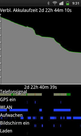

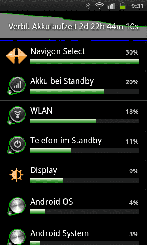

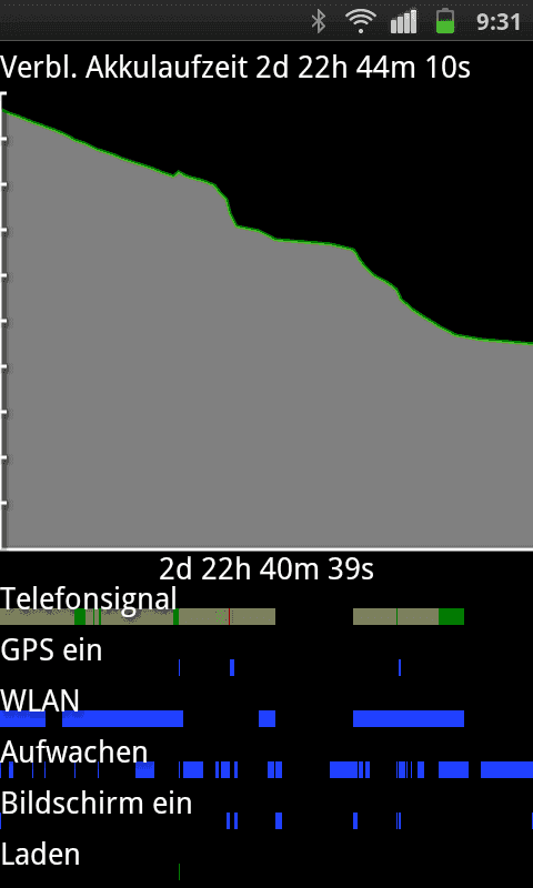

Ich hab noch mal mein JVB Akku Experiment fortgesetzt (erste Screenshots von Freitag sind im JVB Thread). Mittlerweile ist das Gerät fast 3 Tage von der Steckdose (nur einmal kurz am USB, um Bilder von der Speicherkarte zu laden). Der Akku steht noch bei 45%. Zugegeben: Es ist nicht sonderlich viel gebraucht worden über die Feiertage, ein bisschen Navigon während einer Fahrradtour, und das noch bei größtenteils ausgeschaltetem Display. Aber es ging mir ja auch darum, den Energieverbrauch im Standby zu beobachten. Dass ein Gerät im Betrieb Energie verbraucht, wird wohl jeder einsehen.

Also ich komme im Moment mit der JVB, bei für mich normaler Benutzung, auf 3Tage und 5h Laufzeit... Zumindest beim letzten mal musste ich nach dieser Zeit mit knapp 12% Ladung an die Dose...
Das ist weit mehr als ich zu hoffen gewagt hab, und mehr als alles was ich bisher erreichte...
3g ist immer an, wlan und GPS die meiste Zeit aus, ab mitternacht bis ca. 6Uhr früh läufts ohne Daten. Das einzige was ich runterregle ist das Display... Das hab ich auf 2% laufen solange ich es nicht wirklich brauch...
