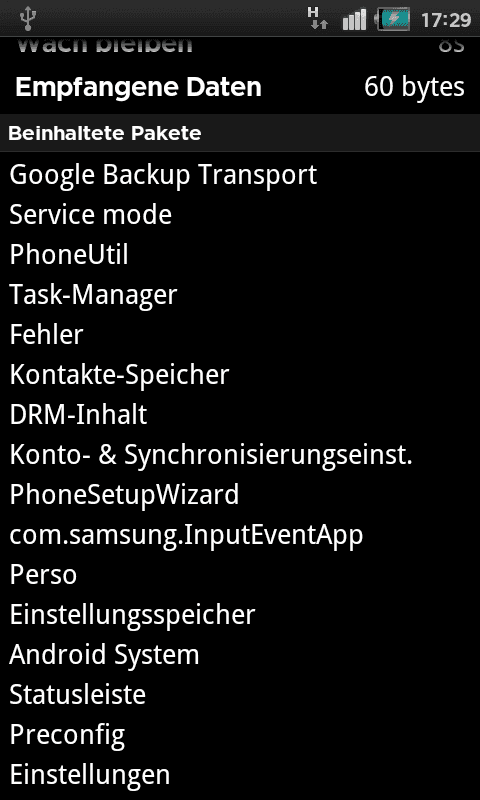

Habe am WE mit paar Apps experimentiert, und werde die nun wieder runterwerfen. Lieber wäre es mir, wenn ich wüsste, was unter ANDROID SYSTEM wie viel verbraucht (also welcher Prozess wieviel etc.).

stelle gleich einen Screenshot rein, der zeigt was für Anwendungen in Android System reinspielen.
Quelle ist mein SGS, 2.3.3 auf c0llal0 r3l0ad3d

Danke. Ganz oben steht der Goalauncher mit ganzen 1.09 %. Rest in Summe ~15 %. Woran kann es denn liegen dass von einem auf den anderen Tag das Akkuverhalten völlig anders ist ?
Aktivität von Apps. Es gibt manche Apps die sich nicht ganz schließen und immernoch im Hintergrund aktiv sind ;)
Außerdem hast du NIE ein gleiches Verhalten. An einem Tag hast du das W-Lan länger aktiv etc. das beeinflusst immer das Verhalten ;)
Wenn ich dein Ergebnis von Wheres My Droid Power sehe, sehe ich außerdem nichts ungewöhnliches.
