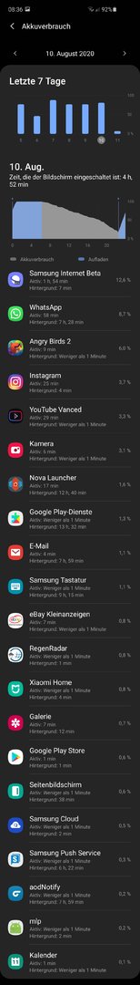

Um ca. 06.30 vom Ladegerät genommen und Abends um 22.30 bei gut 20% wieder ans Ladegerät gesteckt.
Wie ich das Gerät genutzt habe sieht man ja. Tagsüber 4G, Abends ab 18 Uhr WLAN.
Fast alle Apps in Standby und Forcedoze laufen inkl. deaktiviertem Bewegungssensor.

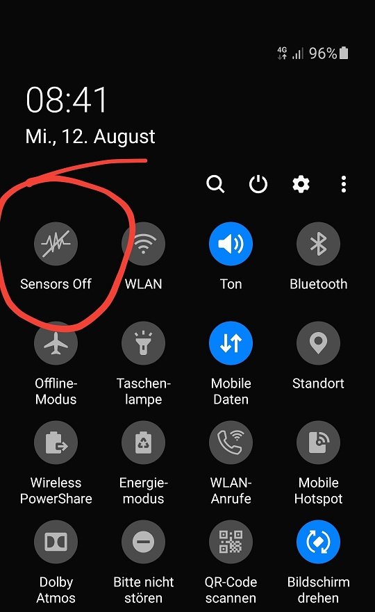

Damals gab es in Android 9 noch die Kachel um die Sensoren zu deaktivieren, da lief u.a. dann auch die Kamera nicht mehr. Das drückte bei mir den Standby Drain messbar. Später nach einem Update war die Kachel dann leider verschwunden.
@Cloud Hast du das APK File? "OOPS! no mirrors found." 😱
@S3korn ForceDoze_1.4.0_rev68.apk
Meinst du die Funktion? Gibts bei Android 10 auch noch ^^

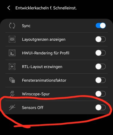

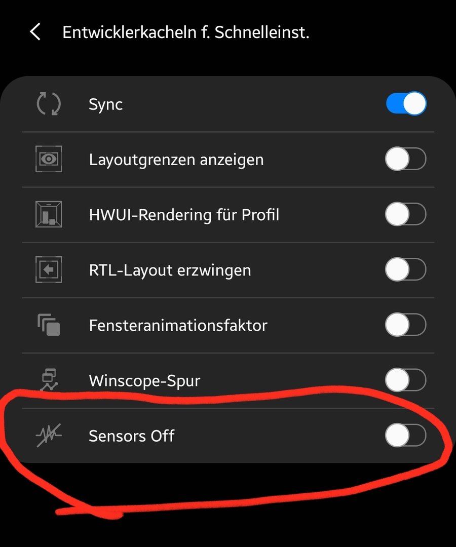

Bei mir ist die Kachel weg, oder habe ich sie etwa via ADB versehentlich mal deaktiviert? 🤔
@S3korn
In den Entwickleroptionen einschalten.
Reaktionen: junkyde, Nunein, S3korn und eine weitere Person
@S3korn Gugg mal in die Entwicklereinstellungen, da kannst du die Funktion bei den Entwickler-Kacheln aktivieren.
Reaktionen: S3korn
