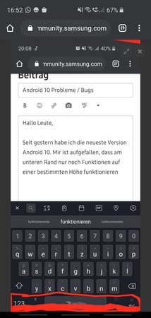

Hallo Zusammen,
Ich habe das Update auf Android 10 vor einigen Tagen gemacht. Habe ein Samsung s10e.
Habe folgendes Problem gemerkt. Wenn ich die alten Wischgesten von Samsung nutze. Nicht die Tasten sondern wischen. Dann funktioniert als Beispiel das Drücken der Sprachnachricht Taste in WhatsApp nicht mehr... Weil das erst ab einer bestimmten Höhe neuerdings funktioniert. Oder bei der Tastatur das Fragezeichen Symbol.
Heißt einfaches drücken kein Problem. Aber gedrückt halten geht nicht. Siehe Foto roter Bereich.
Wenn ich die neuen Wischgesten aktivieren (wie beim Pixel bzw Apple) gibt es das Problem nicht.
Kann das bitte bitte jemand testen. Mit einem S10e. Ich will nicht extra ein Downgrade machen um es Samsung zu beweisen. Die behaupten das gehört so. Aber vor dem Update war es 100000000 Prozent nicht so. Und warum kommt kein Fehler wenn ich die neuen wischgesten nutze.
Danke

Wichtig dabei ist. Es geht ums gedrückt halten. Tippen funktioniert ohne Probleme

jackpot82 schrieb:
Hallo Zusammen,
Danke
Ich habe dieses Problem ebenfalls auf dem S10. Das Fragezeichen beim schreiben zu setzen ist echt schwierig. Ich wische immer die ganze App weg. Bei der Sprachnachrichten Taste das Gleiche. Ist echt schwer die zum "einrasten" zu bringen. Kann man dieses Wischen irgendwo ausschalten?
Klar: Einstellungen - Anzeige - Navigationsleiste - Navigationsschaltflächen wählen
Und wenn man auf die Gesten nicht verzichten möchte: Auf der gleichen Seite "Tastatur-Schaltfläche anzeigen" wählen. Damit rückt die Tastatur etwas nach oben und die Kollisionsgefahr mit den Gesten ist gebannt.
@Nordwetter hab die Beta von APK mirror installiert. Danach war es weg
Bringt mir leider beides nichts, weil ich es genau so haben möchte, wie ich es eingestellt habe. Also keine Navigationsschaltflächen und keine Tastatur-Schaltfläche. Denn vor dem Update hat es ohne Probleme funktioniert mit meiner Einstellung.
Na dann: Viel Erfolg!
Meine Freundin hat mir dasselbe Problem auf dem Note 10+ ebenfalls schon vorgeführt. Sie hat die 10er Beta laufen und meinte, dies wäre erst mit der Beta 3 gekommen (aktuell Beta 4).
Also ich habe das gerade nochmal nachgestellt: Gesten anstatt Schaltflächen, keine Gestenhinweise, keine Tastaturschaltfläche. Die Betätigung aller Tastaturflächen sowie der Schaltfläche für die Sprachnachricht funktioniert bei meinem S10+ einwandfrei.

Entweder mache ich was falsch oder ich habe das Problem nicht. Hier tut es, S10.
