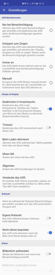

Besteht die Möglichkeit, zusätzliche Infos aufs AoD zu bekommen?
Z.B. das Symbol/Info, dass das Telefon auf "Lautlos" oder im Flugzeugmodus läuft?
Vlad01 schrieb:
RS1977 schrieb:
Cool, mit dem neuen Update geht das AOD in der Hosentasche aus
Bei der Galaxy S10-Serie wird der Näherungssensor ausschließlich zur Steuerung der Helligkeit des AODs genutzt, d.h. auch in der dunkelsten Hosentasche ist das AOD nur gedimmt und nicht klp aus :1f44e:
Ist dies immer noch aktuell?
Bei meinem A5 2017 ist das AoD aus, wenn das Telefon mit dem Display auf dem Tisch liegt, bzw. wenn ich es in der Hosentasche trage.
Ja ist noch aktuell.
Sicher?
Das AOD sehe ich in der Tasche trotzdem, nur mehr gedimmt
Das AOD schaltet sich beim S10 definitiv nicht ab, daran hat auch kein Update etwas geändert.
Beim Note 10(+) schaltet es sich ab.
Ich gehe davon aus dass dort derselbe Sensor verbaut ist, demnach sollte sich das auch für das S10 ändern lassen...
aber da hab ich wenig Hoffnung

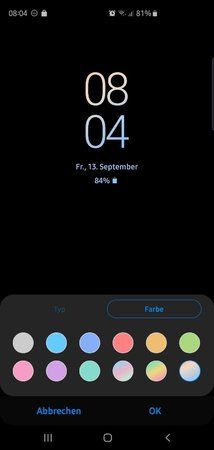

Ich würde mir noch ein paar mehr, etwas weniger kitschige Farben für das AOD, zur Auswahl wünschen.
Ein schickes dunkles Rot oder Blau wäre was.
Ich denke das sind mit Absicht recht helle Farben. Was bringen einem auf dem AOD dunkles Rot oder Blau was bei Tageslicht oder wenns sonnig ist keine lesen kann. Von daher vermute ich eben fast das es deswegen diese helleren Farben sind zur Auswahl
Das wäre eine Idee, allerdings habe ich zzt auf meinem Meizu Gerät ein Dunkelblau gewählt und dies is auch im Sonnenschein noch Ablesbar, was gegen dieses Argument sprechen würde.
Für das S10+, hatte ich dann aber im Downloadbereich, ein schickes Rot/Weißes AO Design gefunden und Genutzt.

trotz Suche habe ich keinen passenden Thread gefunden. Deswegen meine Frage:
Wie kriege ich es hin, dass das AOD nicht angeht, wenn ich etwa bei WhatsApp eine Benachrichtigung bekomme, die auf lautlos gestellt ist?
Früher ist die LED beim S8 nur angegangen, wenn ich Benachrichtigungen mit Ton oder Vibration bekommen habe. Stumme Benachrichtigungen haben die LED nicht ausgelöst. Geht das auch irgendwie mit dem AOD?
@Krosten
Mit der App aodnotify (kann jetzt aber nicht sagen, ob das bereits in der Standardversion freigeschaltet ist).
Ich nutze die Pro-Version.
