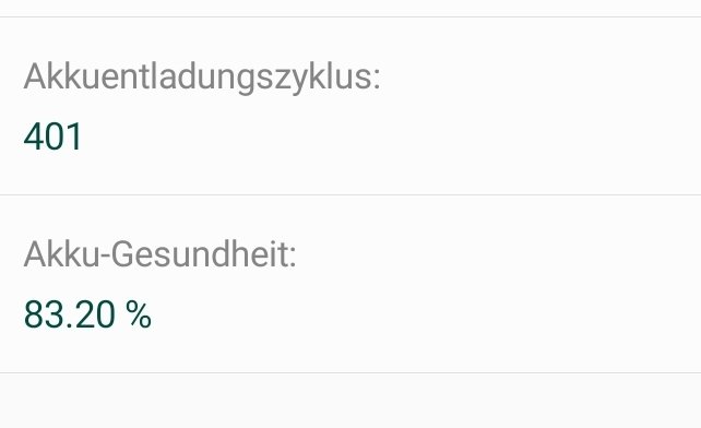

Bei meinem S10 ist die Kapazität von Anfangs ca 3100 auf 2950 runtergegangen über die letzten Monate (nach AccuBattery)
Nach Phone Info habe ich noch knapp 84% Health, das ist relativ schlecht für das Alter (habe es bei Release gekauft)
@grosssa
mit sehr großer Wahrscheinlichkeit wird es nun "ewig" auf diesem Wert bleiben,...
@maik005 bei mir steht 100%, gekauft im März
@maik005 war bei meinem iPhone 7 auch so, bestimmt 8 Monate bei 83%
Reaktionen: maik005
@stefan-do
Kommt natürlich auf die Nutzung an.
Wie viele Ladezyklen hast du denn?
Wenn das beim S10 überhaupt auslesbar ist.

Zu Akkuladezyklen steht dort nichts (Phone Info)
