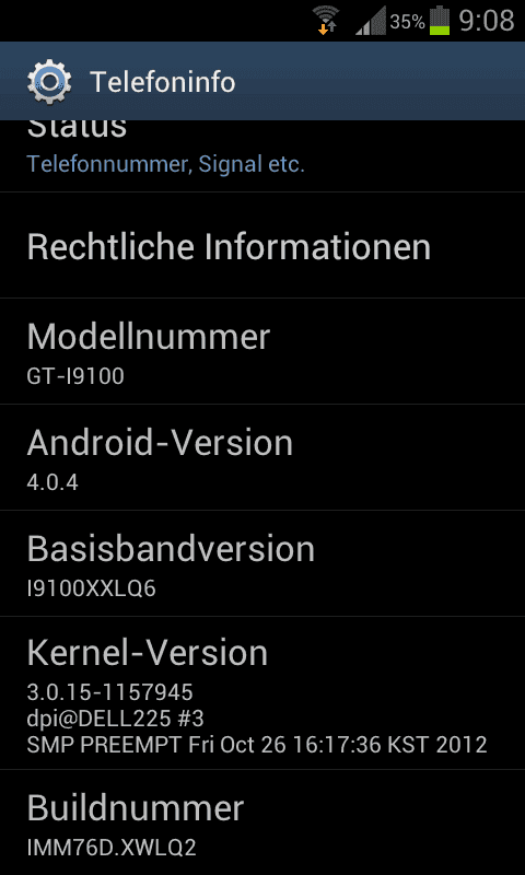

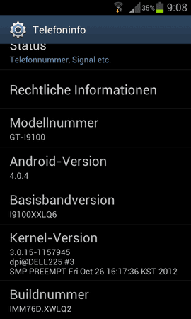

Damit ihr wisst was in der Kiste gerade werkelt hab ich mal ein Screenshot gemacht:
hoffen wir, dass ich zur Lösung des Problems beitragen kann!
