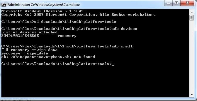

wieso klappt dieser befehl nicht?

Wegen des Bildes warum es nicht geht: Weil die Datei schlicht nicht vorhanden ist, steht ja da ;) Wurde wahrscheinlich im Zuge der CustomRom entfernt, wieso auch immer.

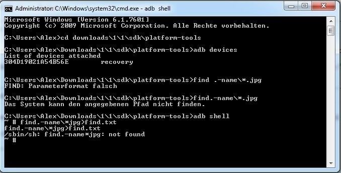

irgendwie bin ich wohl zu blöd dazu oder so
:cursing::cursing:
hab langsam kein bock mehr, werde die augen zu machen und das ding jezt so einschicken
Na ja, das Kommando sollte man auch syntaktisch richtig verwenden:
find<blank>.<blank>-name<blank>"*jpg"
<blank> durch Leerzeichen ersetzen.
Edit: Leider werden die "<blank>" Ausdrücke in der AH-App beim Editieren in "reale" Blanks konvertiert, deshalb nochmal von PC editiert.:(

Naja, man hätte ja auch den Befehl schlicht kopieren und dann einfügen können :p
