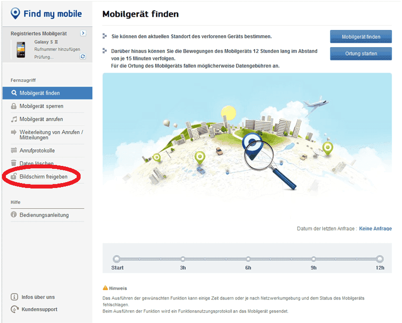

Ja, hab ich gemacht, wenn Fernzugriff auf deinem Handy aktiviert ist kannst du dich dort
Find My Mobile | Samsung Content & Services
mit deinem Samsung Konto einloggen
Und wie auf dem Bild zu sehen den unter dem Bereich Bildschirm freigeben den Bildschirm entsperren :)
