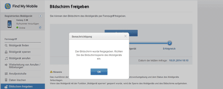

toomuch schrieb:
Ja, hab ich gemacht, wenn Fernzugriff auf deinem Handy aktiviert ist kannst du dich dort
Find My Mobile | Samsung Content & Services
mit deinem Samsung Konto einloggen
Und wie auf dem Bild zu sehen den unter dem Bereich Bildschirm freigeben den Bildschirm entsperren :)
@toomuch
Danke, das hat geholfen. gut das ich das Handy eines Tages aktiviert habe. jetzt Handy zur Reparatur schicken und danach bleibt das USB-Debugging auch aktiviert.
Besten Dank.
