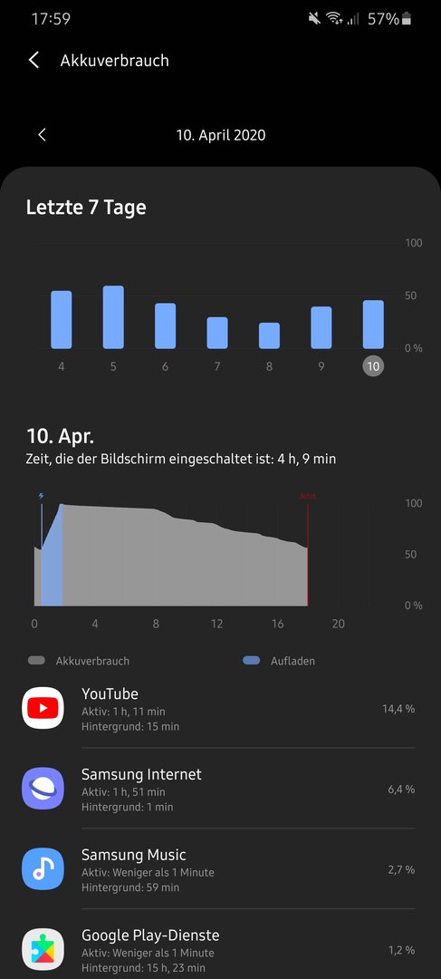

Bin soweit zufrieden mit der Akkuleistung. Verliere in der Nacht c.a 5‐6% vollkommen egal op im Flugmodus oder nicht. Im Mobilfunk Empfang auf der Arbeit bei 9 Stunden ohne das ich mein Smartphone benutz zu haben so um die 3% Verlust. Da ist aber der Empfang besser im Mobilfunk. Ansonsten nutze ich 60Hz WQHD+ Energie Modus Optimiert und Dark Mode. 1 bis 1 1/2 Tage Laufzeit bei so 6-7 Stunden DOT ist immer drine bei mir.

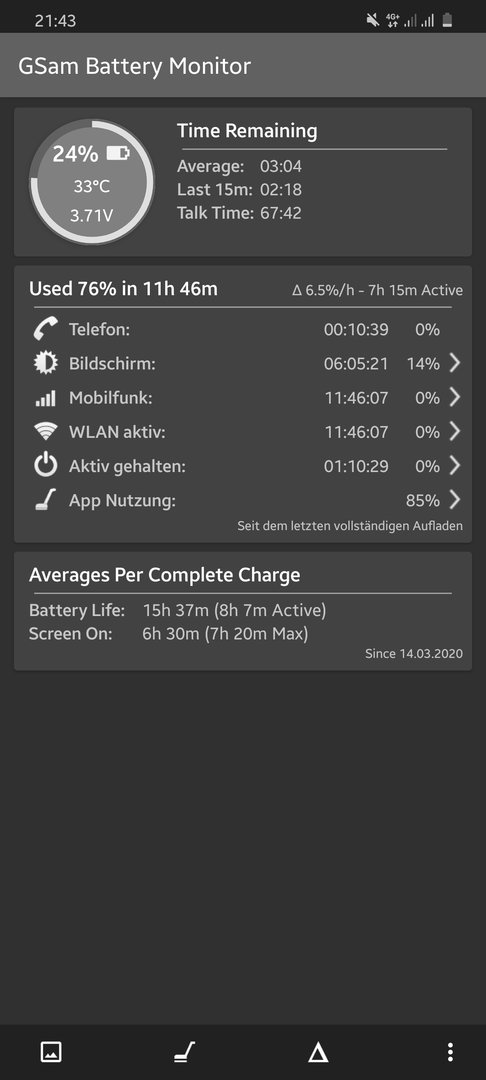

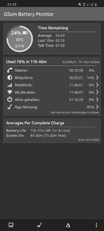

Bin wieder hoch auf 120 Hz mit mittleren Energiesparmodus. Bei 96Hz auf Dauer sehe ch mittlerweile den Unterschied. 6h SOT am ganzen Tag, bis zum Abend jetzt noch knappe 25% sind aufjedenfall top.
Btw. beim P40 Pro muss es sich noch einpendeln denke ich, ist meht drin aktuell 6h SOT. Erst vierte Ladung.

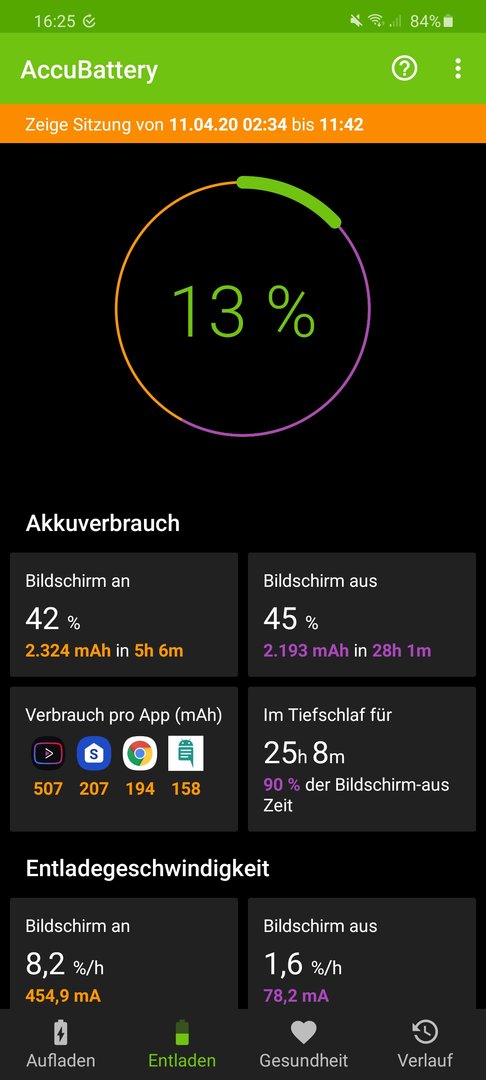

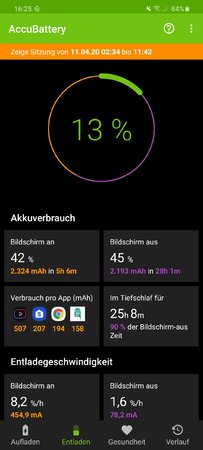

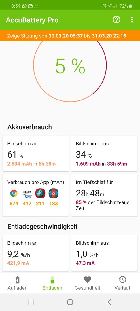

Meine Laufzeit könnte so Phänomenal sein wenn dieser massive drain nicht wäre. Kein sync nichts läuft...ist traurig, seitens Software null Einblick woran es liegen könnte

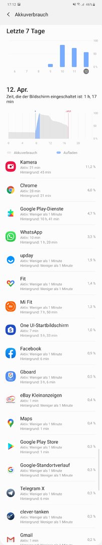

Hab heute morgen die Kamera getestet, deshalb 21 Minuten aktiv
Das erinnert mich an mein S10 (1,6-2,2%/h drain bei Bildschirm aus).
Mit meinem S20+ bin ich recht zufrieden, immer so um 1%/h drain bei Bildschirm aus, 8-10%/h bei Bildschirm an, 6-7h DoT ist drin. Klar, es könnte noch besser sein, aber im Gegensatz zum S10 habe ich nix zu meckern.
Ich habe nur ein paar Apps deaktiviert und Apps, die ich nur selten benutze, in den standby versetzt. Energiemodus optimiert. Allerdings nutze ich auch nur 60hz bei fullhd+, was mir völlig ausreicht. Sync, GPS immer an, nachts Flugmodus.

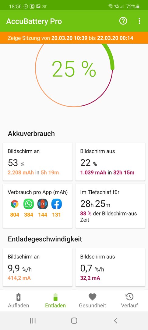

Also 4h DOT erreiche ich ja auch fast (zwischen 3,5h und 3h 50min, je nach Anwendung) mit dem S20+ bei Akkuladung auf 80% (unter Verwendung von AccuBattery Pro, wenn ich bis maximal 20% entlade).
