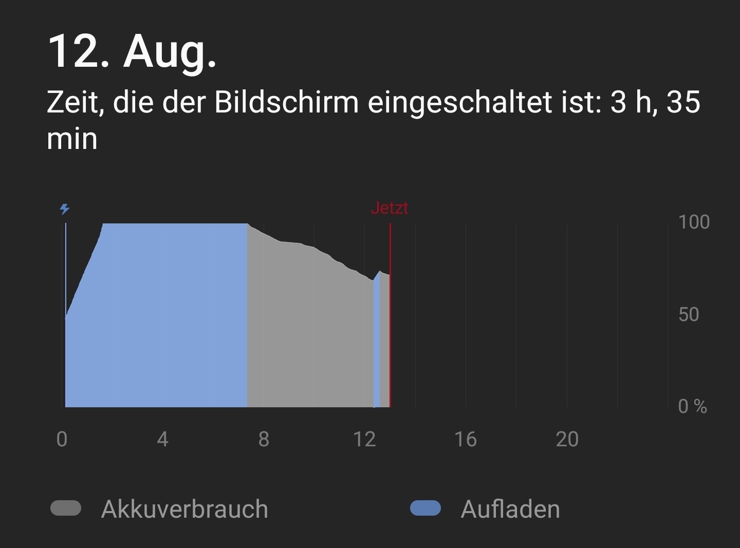

PS: Holla die Waldfee! Nach 2 Stunden surfen bin ich sowas wieder auf 60hz.
Habe noch 2 Stunden Bahn mit Amazon Musik und eine 12er Schicht vor mir.

Der Akkuverbrauch ist minimal gestiegen er ist zwar deutlich schlechter als bei meinem vorherigen Xiaomi Mi Note 10 Lite aber dennoch ausreichend bisher. Hänge es gerade bei ca. 25% Restakkustand zum "normalen" Laden (ohne schnellladefunktion) habe es zuletzt gestern erst geladen und bisher konnte ich es ja noch nichtmal vollladen weil ichs gestern gegen Abend erst bekam :D

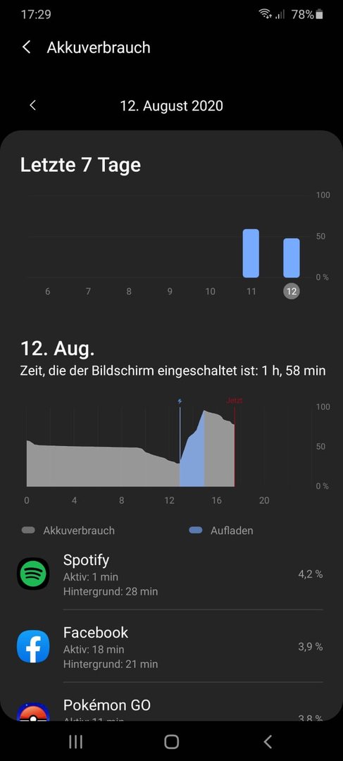

Kann es sein das durch Upday und Co. der Akku wirklich ins schwitzen kommt? Irgendwie ist bei mir die Akkulaufzeit echt mies grade... hab AOD an aber das hatte ich bei jedem Galaxy was AOD zur verfügung hatte auf niedrigste Helligkeitsstufe. Hab von 89% -> 10%- verloren einfach so das Handy lag aber nur am Tisch weil ich in der zwischenzeit Baden war. Via LTE verbunden. Übliche Apps wie Whatsapp, Tiktok, Facebook YouTube drauf sonst eigentlich nichts besonderes.. FHD+ und 96Hz eingeschaltet aber ist ja im Prinzip egal im AOD Modus bzw. Standby...
jemand nen Tipp? Screen im Anhang

@Ash_Ketchum wie viel Akku verlierst du denn durchschnittlich pro Stunde im StandBy?
Setz mal alle starken Akkufresser-Apps in den normalen StandBy (nicht in den tiefen StandBy) und bei den restlichen Apps kannst du die Hintergrundaktivität einschränken. (Du hast dadurch, meiner Erfahrung nach, keine Nachteile, Push Benachrichtigung etc. bekommst du trotzdem)
Wie sieht es mit deinen Google Play Diensten aus? Wie viel verbrauchen die? Sind in deinem Screenshot leider nicht zu sehen.

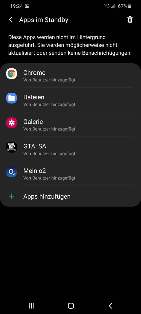

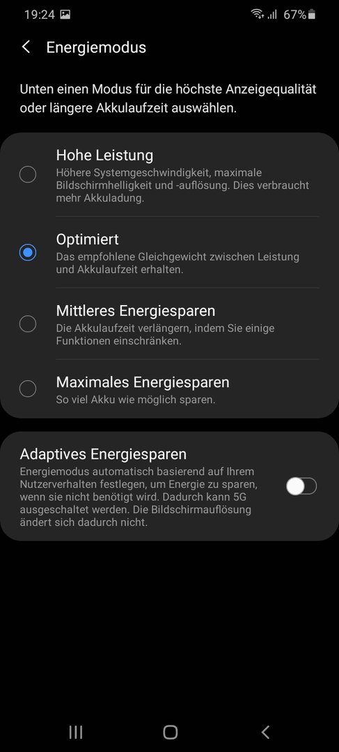

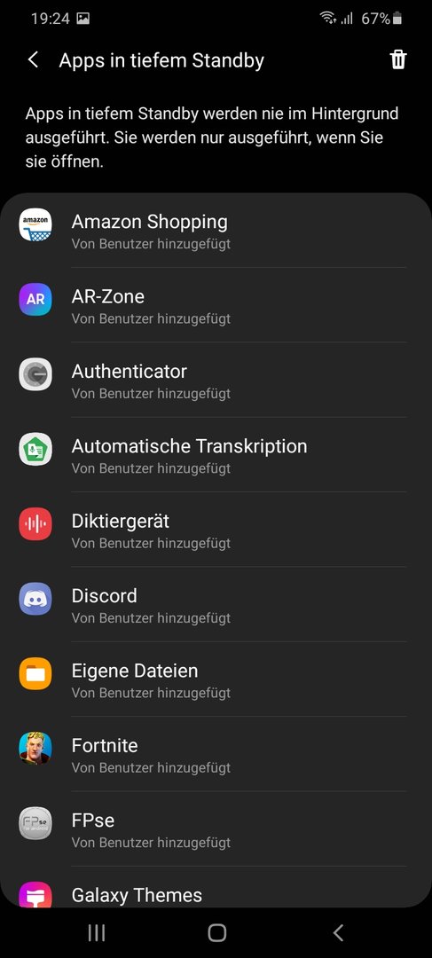

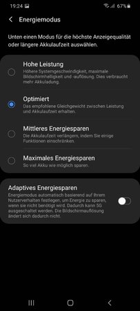

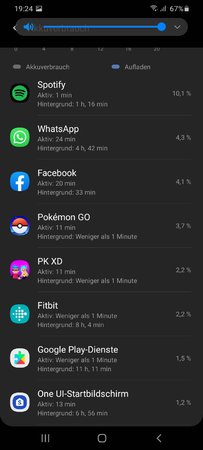

@xReem

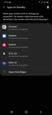

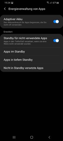

Also ich hab fast alle Apps im Tiefen Standby dachte der wäre besser. Mein Google Play Dienste Verbrauch hab ich mal hier im Anhang.
Also Standby so alle 20-30 Min ca. 2% Verlust. AOD ist an.
Hab dir mal alle wichtigen Settings hochgeladen:
@Ash_Ketchum
Also im StandBy alle 20-30 ca. 2% Verlust ist echt heftig. Dieser Wert sollte normal nicht höher als 1%/h, idealerweise zwischen 0,6 - 0,8%/h sein. Was mir bei dir auffällt: Viele Apps laufen zu lange im Hintergrund und verbrauchen auch viel zu viel. Der Verbrauch der Google Play Services ist OK, hatte am Anfang die Vermutung dass es daran liegt. Ansonsten sehen deine Einstellungen doch recht gut aus. Wie gesagt, viele deiner Apps laufen zu lange im Hintergrund und fressen dabei viel Akku.
Stell mal dein AOD auf "Zum Anzeigen tippen" ein statt auf "Immer anzeigen" und schau, wie sich der Verbrauch verhält.
Wenn du auf "Immer anzeigen" verzichten kannst und der Verbrauch sich deutlich verbessert, würde ich erstmal dort ansetzen.
Danke, ich hab mal alle Apps außer Facebook, WhatsApp und Klarna in den Standby Modus versetzt. (Nicht tiefen)

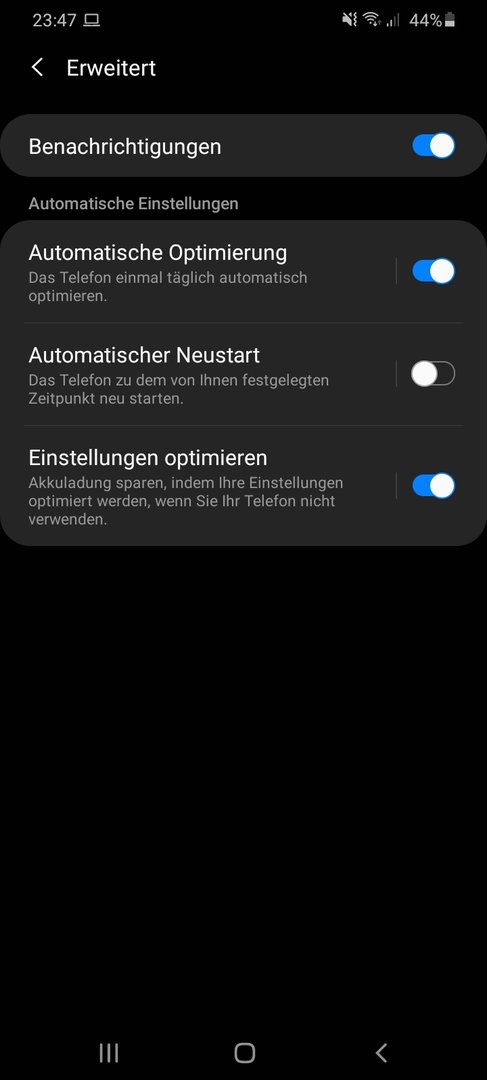

Ps: im Anhang ist noch ein Screenshot das kann man auch noch aktivieren wegen optimierungen
