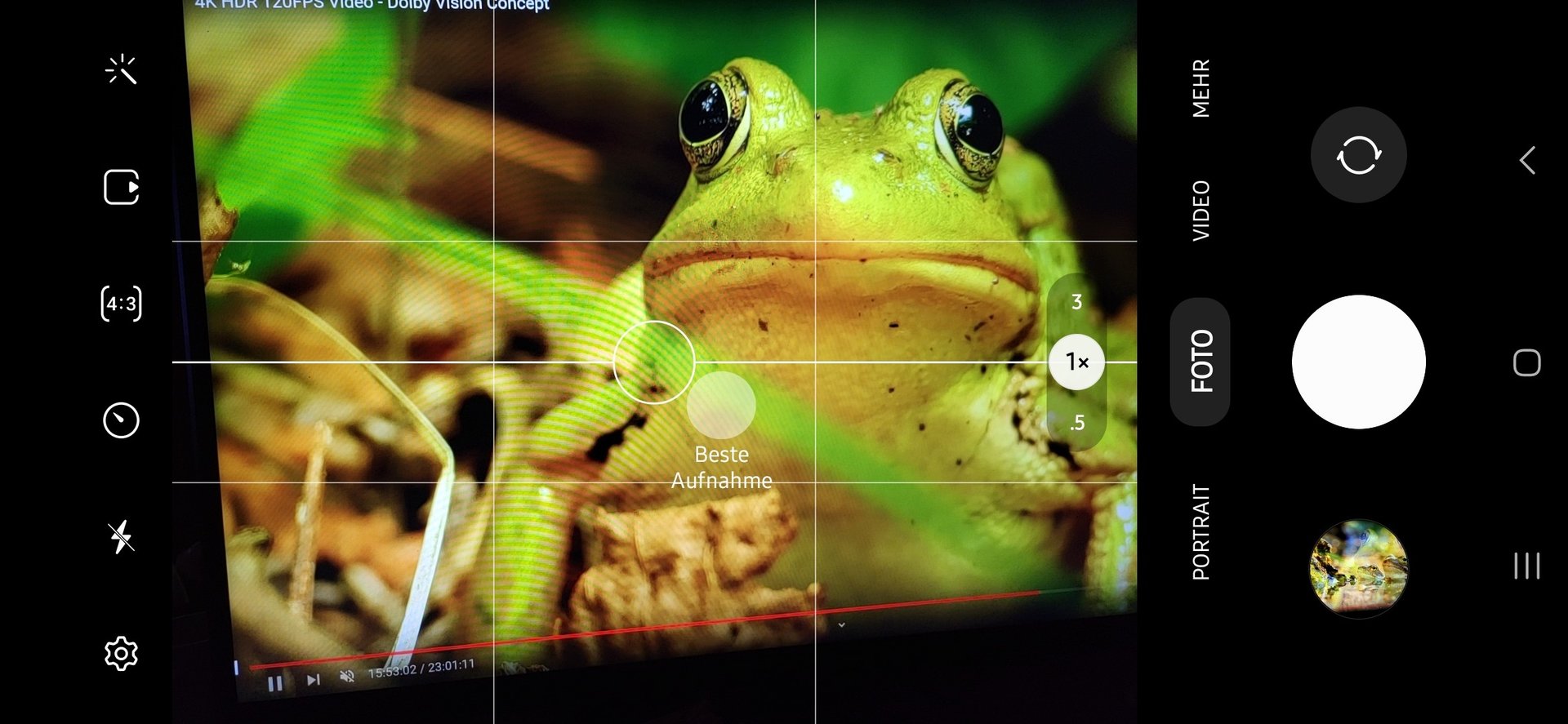

Wasserwaage gibt es nur im Pro Modus?
Ist das normal bei Samsung?
Leider ja und die zeigt zudem nichtmal besonders präzise an. Damit die ausschlägt, muss ich das Handy schon so schief halten, dass ich es auch mit bloßem Auge erkennen würde.
oeha schrieb:
Zugriff auf die Telekamera im Pro Modus wäre zb eine Verbesserung.
Und bei schlechtem Licht trotzdem die Telekamera statt crop aus der Hauptkamera verwenden, oder zumindest die Wahl haben.
Oder endlich mal 25/50p bei Video. Oder ein Sportmodus mit kürzerer Beleichtungszeit. Gibt noch viele Möglichkeiten.
Meinst du diese "Wasserwaage"?
Die geht auch ohne Pro. Habe "Raster" und "Aufnahmevorschläge" an. Dann erscheint die Waage.
Reaktionen: oeha
Interessant, Aufmahmevorschläge aktiviert tatsächich auch die Wasserwaage, wusste ich auch noch nicht.
Reaktionen: Jan Philipp
Ok danke, muss ich mal testen
Ich finds ganz gut wenn eine Wasserwaage bei den letzten paar Grad schon "einrastet". Soo genau geht's dann meist auch nicht und man bemüht sich so nicht ständig die 0 Grad super exakt zu treffen was eh nicht möglich ist.

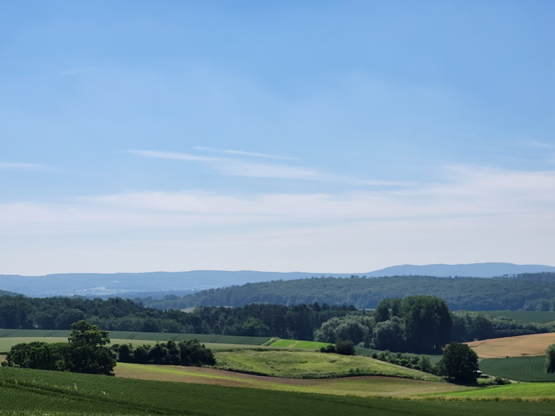

Bei Landschaftsbildern, die in die weite Ferne reichen, habe ich fast immer unscharfe Fotos. Das sieht man aber nur, wenn man in die Lupe/Vergrößerung geht. Das ganze Bild am Smartphone angeschaut, sieht okay aus. Das nervt mich gigantisch, da ich all diese Bilder löschen muß. Wem ist das auch aufgefallen? Gibt es ein Mittel dagegen?, außer ein anderes Smartphone? :1f622:
Danke im Voraus für Hilfe, Stephan
Beispielbild?
Setz doch den Fokus manuell. Entweder auf den Vordergrund oder den Hintergrund, je nachdem, was scharf sein soll. Beides wirst du nicht gleichzeitig scharf bekommen.
Beim Smartphone ist nach ein paar Metern wegen der geringen Sensorfläche doch alles scharf - erstmal prüfen, ob hier kein Hardwarefehler vorliegt .
Erstmal den Speicher der KameraApp löschen.
Erstmal Danke für die Tipps. Den Speicher habe ich gelöscht. Wenn ich wieder ein entsprechendes Bild habe, stelle ich es ein. Auf den Fotos ist alles unscharf.
Das ist aber mit der Zoomkamera aufgenommen F2.4
Ich glaube das nennt sich Tele. 3x. Im Menu sind 0.5, 1 und 3. Mit 3x mache ich 95% meiner Bilder. Bei den Landschaften sind ja auch mal scharfe dabei. Und zB im Wald wird ja auch alles scharf, auch mit 3x.
Da könnte der Autofokus des 8 MP Telemodul kaputt sein.
Da müsste man erstmal einen Werksreset machen und vorher Daten sichern um das genau zu wissen.
