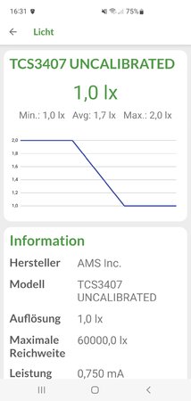

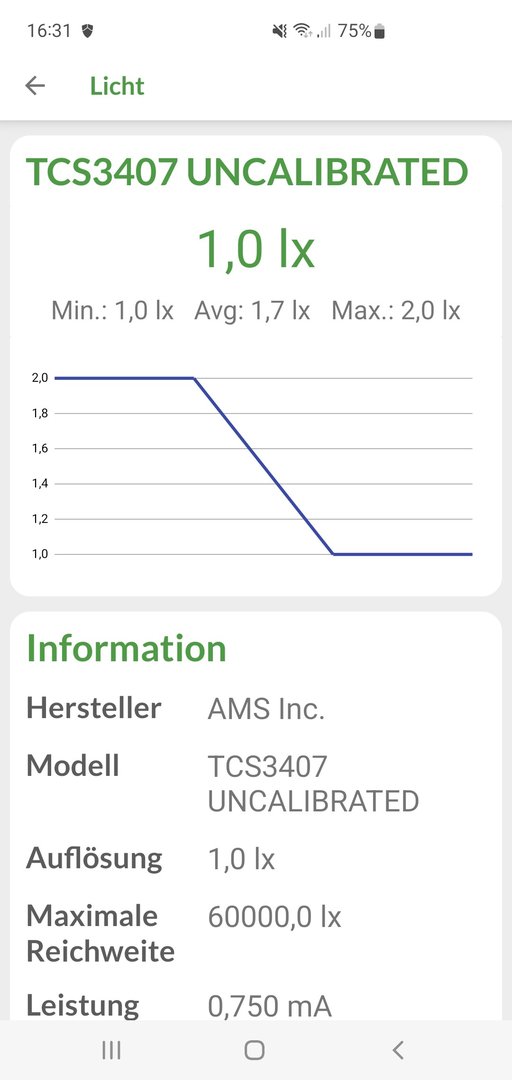

Mit dieser App unter "Sensoren" in der Leiste oben, dann "Licht"
Davon einmal ein Screenshot im normalen Raum wo du das DIsplay gut ablesen kannst und draußen wenn du das Display nicht ablesen kannst.
DevCheck Device & System Info – Apps bei Google Play
Reaktionen: tinny
Im Raum, draußen ist es nicht hell (keine Sonne)
