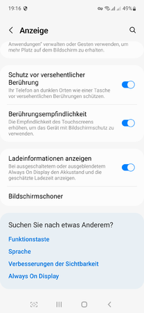

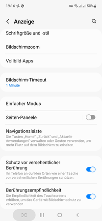

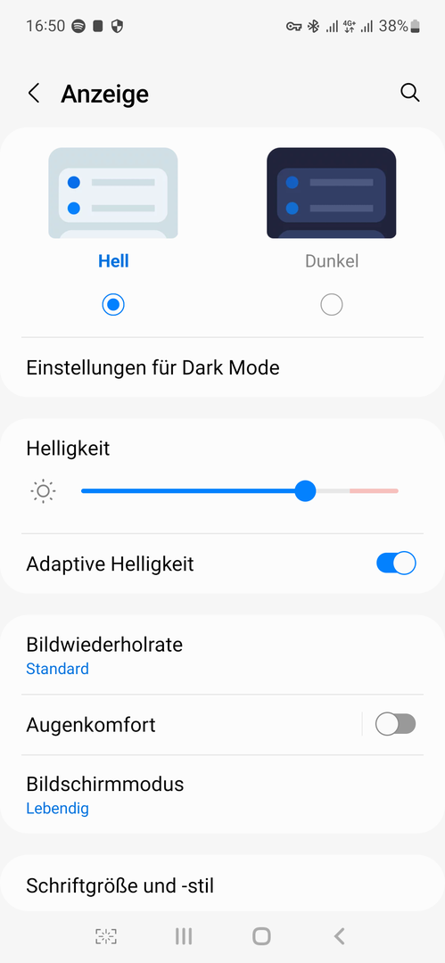

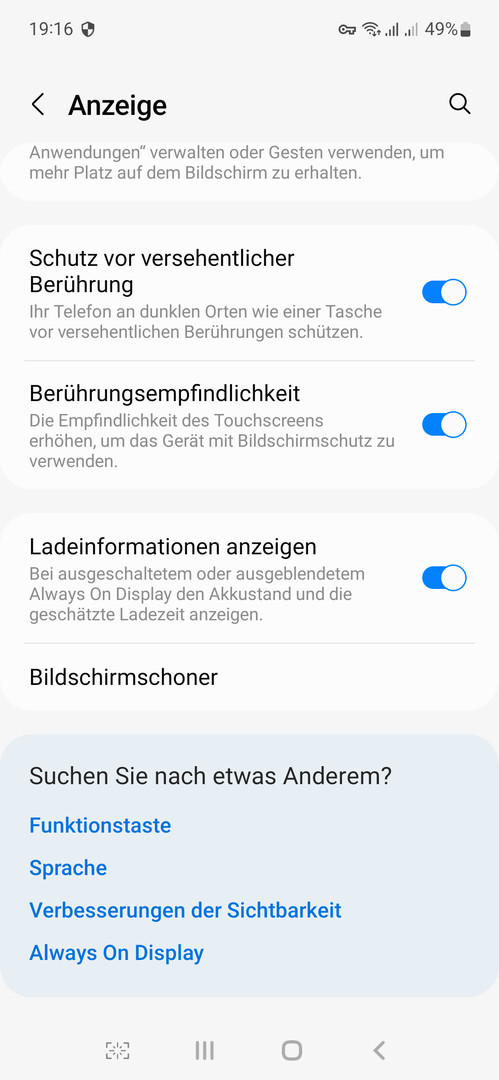

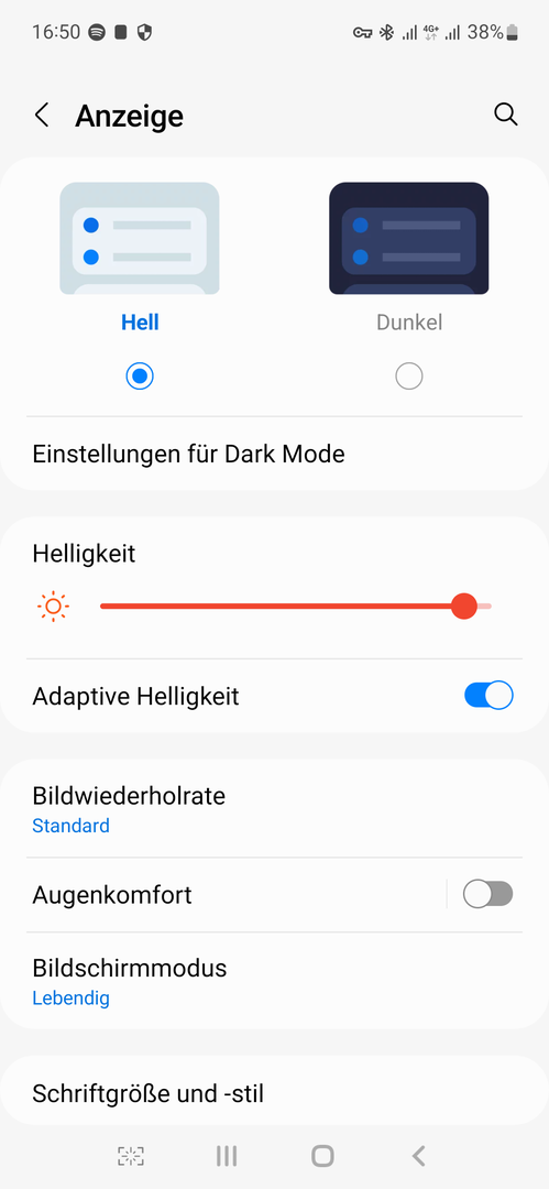

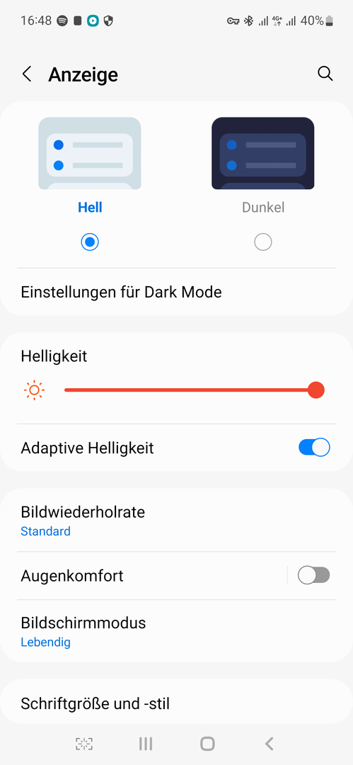

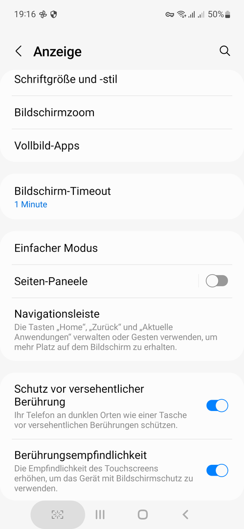

Ich habe bei meinem S21 FE die Displayhelligkeit auf gleicher Stufe wie beim S10 lite und auch die Adaptive Helligkeit aktiviert. Aber im Gegensatz zum S10 lite und zum S9 habe ich das Problem, dass beim S21 FE sich beim Aufenthalt im Freien ständig die Helligkeit ändert, manchmal so schnell, dass es schon fast an Flackern grenzt. Das Problem habe ich seit dem Juni-Update, zumindest ist es mir vorher nicht aufgefallen. Ich habe mal Screenshot mit meinen Einstellungen angehängt, aber diese sind von Anfang an so, aber das Problem habe ich erst seit Juli, seit dem Juni-Update. Da es sehr nervt, hoffe ich auf eure Hilfe.

Heute hatte ich natürlich kein zweites Smartphone dabei, um ein Video aufzunehmen, aber ich habe mal Screenshots von der sich selbständig ändernden Helligkeit gemacht. Der Unterschied zwischen den einzelnen Stufen ist im Sonnenlicht krasser, als man es anhand des Balkens vermuten könnte. Wenn sich die Bildschirmhelligkeit ständig ändert, wirkt das so, als ob ein Sensor sich nicht entscheiden kann, welche Helligkeit er bei der aktuellen, sich nicht ändernden, Umgebungshelligkeit er einstellen soll.

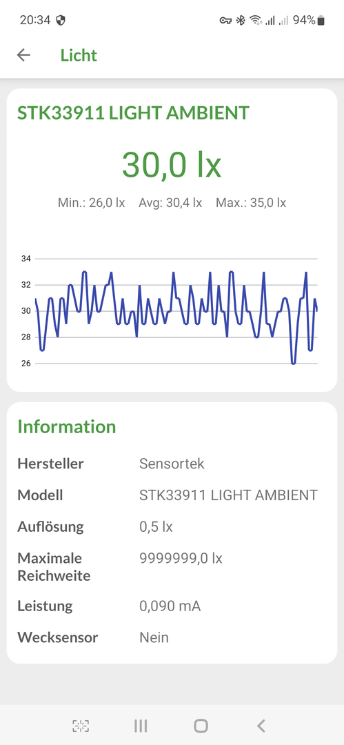

@maik005

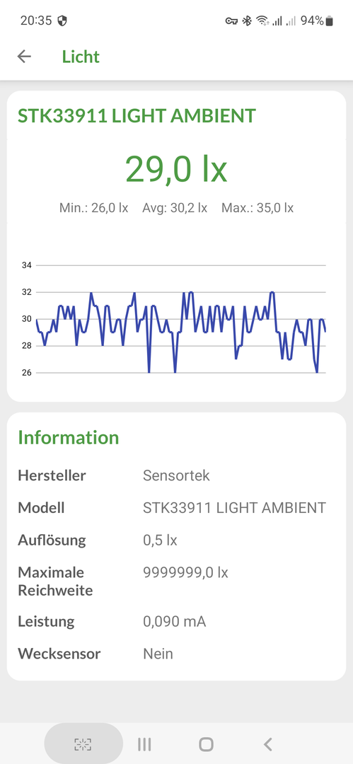

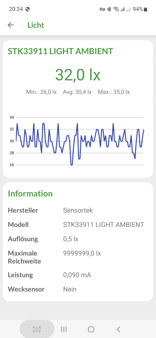

Die Ausschlag ändert sich ständig, meist zw. 29 und 33 lx (Lux?). Ich hänge wieder Screenshots an. Das Smartphone lag auf dem Tisch, das Licht war gleichbleibend.
das ist soweit unbedenklich.
Die Displayhelligkeit hat sich dabei nicht verändert nehme ich an?
Dann nochmal mit geöffneter App und selber Anzeige schauen in Situationen in denen die Helligkeit schwankt.

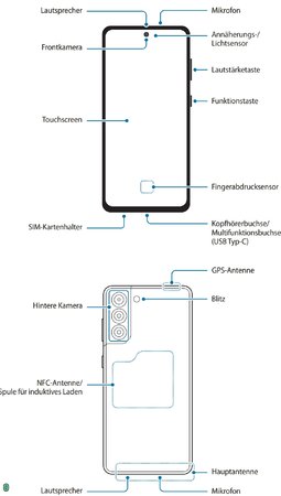

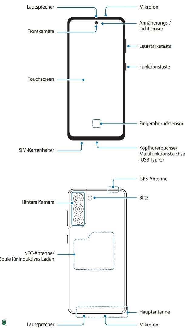

Weiß denn jemand, an welcher Stelle beim S21FE der Helligkeitssensor sitzt? Ich ging bis jetzt davon aus, dass er sich im Display neben der Kamera befindet.

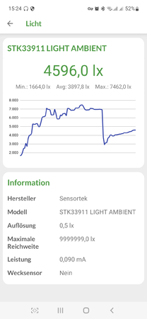

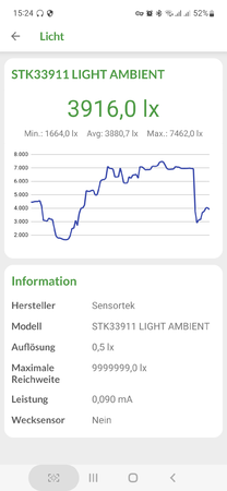

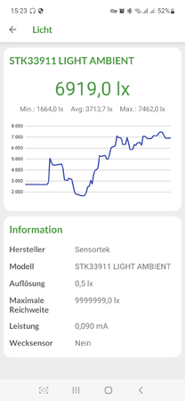

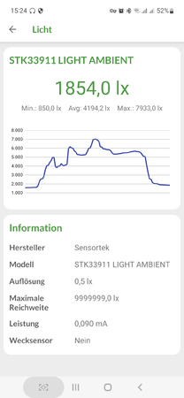

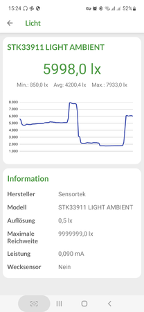

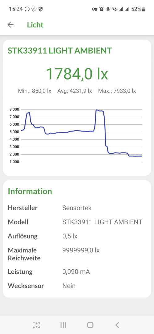

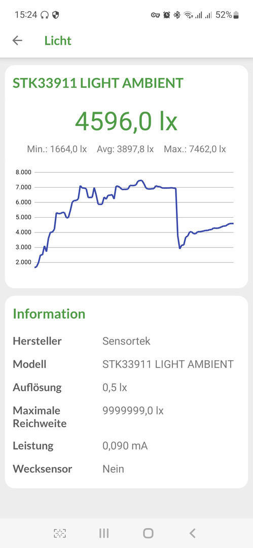

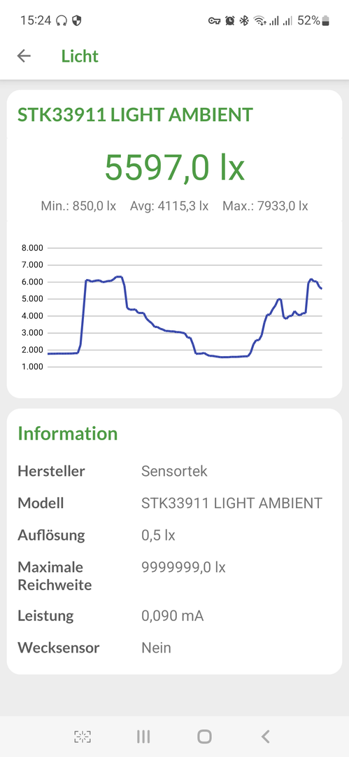

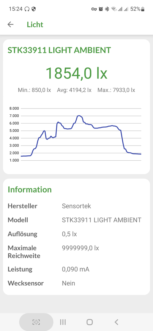

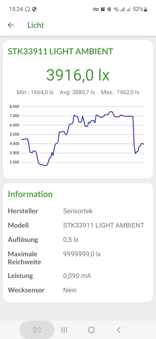

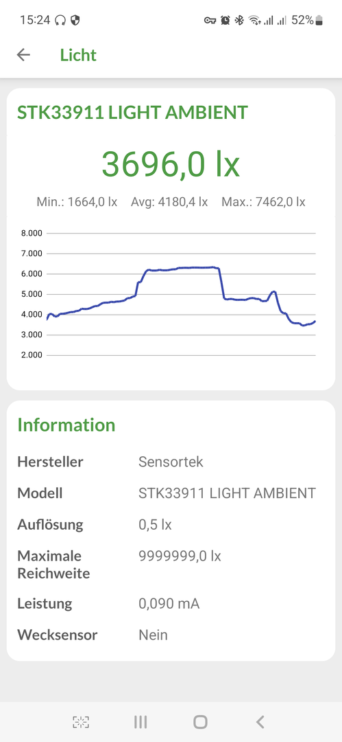

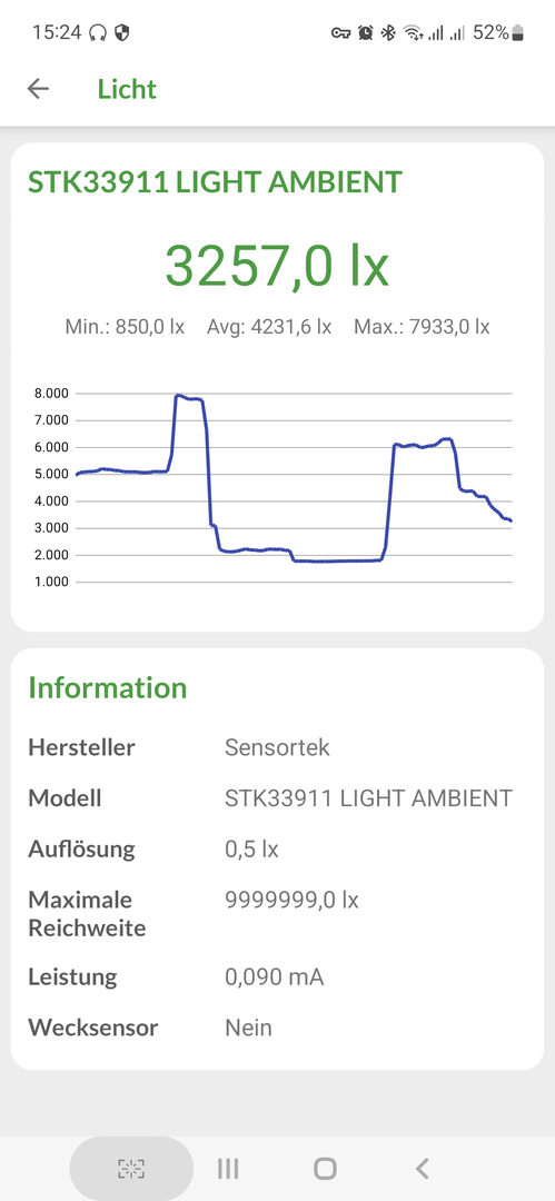

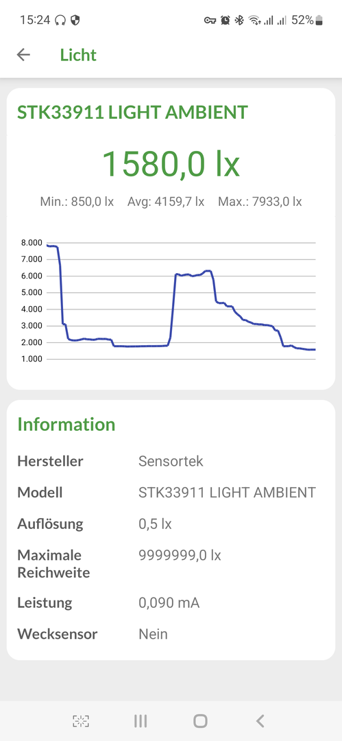

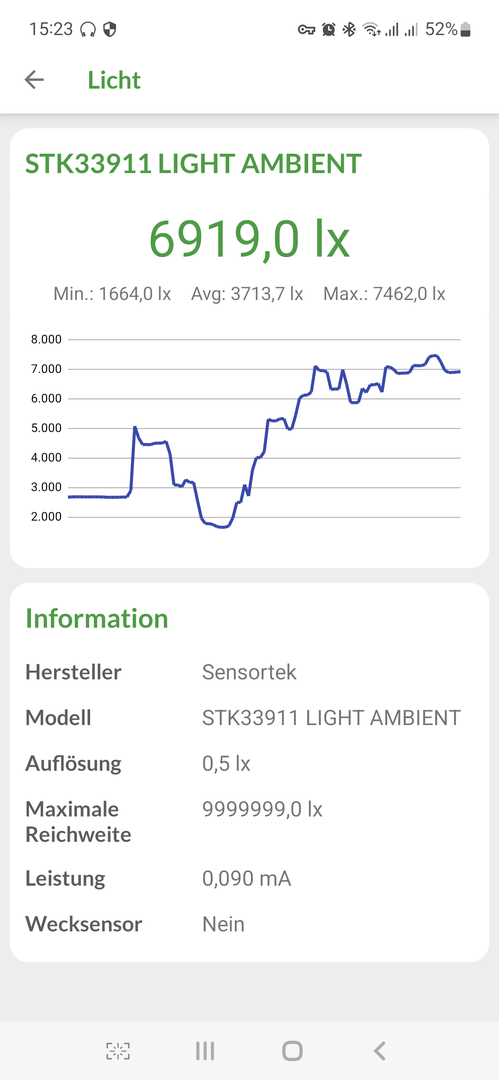

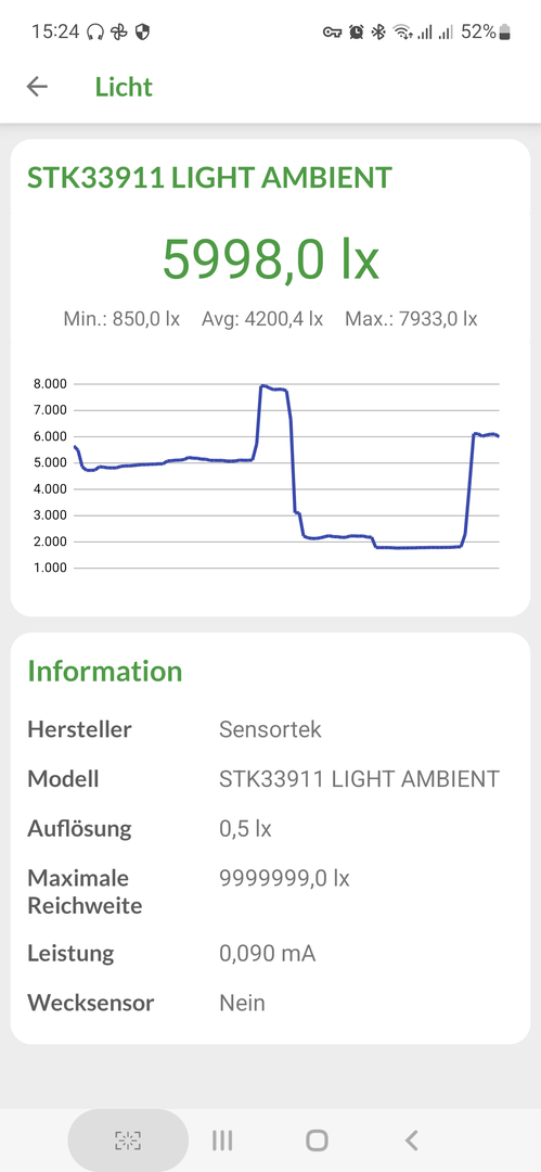

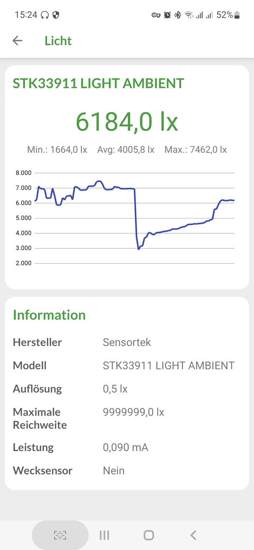

Heute ging es wieder los. Ich saß auf dem Balkon im Schatten, die Lichtverhältnisse waren immer gleich. Die Displayhelligkeit änderte sich wieder ständig. Ich habe ein paar Screenshots gemacht, kannst du damit was anfangen?
@Blacky12
also geht es eindeutig vom Sensor aus.
Die frage ist nur - warum?
Kannst du mit einem anderen Smartphone oder einer Kamera ein Video vom Display aufnehmen mit der offenen App wenn die Helligkeit schwankt, sodass man das gesamte Gerät und etwas von der Umgebung sehen kann?
