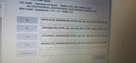

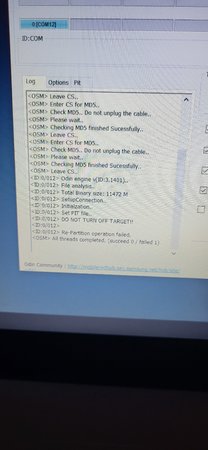

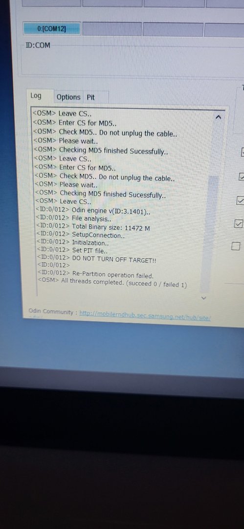

Hallo Leute, ich habe ja schon so einige meiner Samsungs mit Odin geflasht. Heute gehts es um das S21 FE was ich 2 mal habe eins davon schon ein halbes Jahr und schon 2 mal ohne Probleme geflasht mit Odin. Hatte vor ein paar Tagen eins bei einer Vetragsverlängerung dazu bekommen für 19 Euro. Ungebranded ist es. Ich hatte es kurz mit einer Prepaidkarte von Vodafone in Betrieb genommen und ein paar Apps gelöscht und dann nochmal eine Werkseinstellung gemacht. Und mir war danach nochmal einen Fullwipe über das Recovery Menü.
Aber ich habe mal versucht zu flashen. Es geht nicht. Keine Chance. Hab dann gestern zur Probe noch ein S20 FE mal geflasht ohne Probleme.
Es kommt immer was mit Re-PARTITION operation failed.

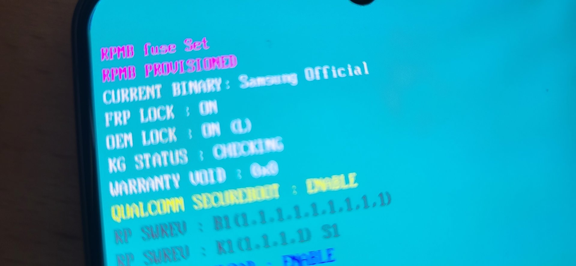

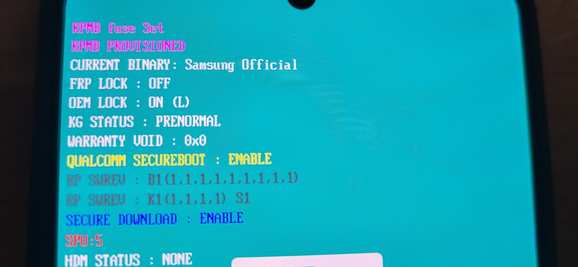

Dann las ich irgendwo das man 168 Stunden das Telefon mit der Karte benutzen muss um die Sperre quasi aufzuheben. Wie gesagt das Tel ist noch keine 2 Stunden an gewesen. Und im Downloadmager steht es jetzt auf CHEKING ohne Simkarte auf Prenormal. Auf alles anderen Samis stehen Complete . Hat es damit was zu tun?

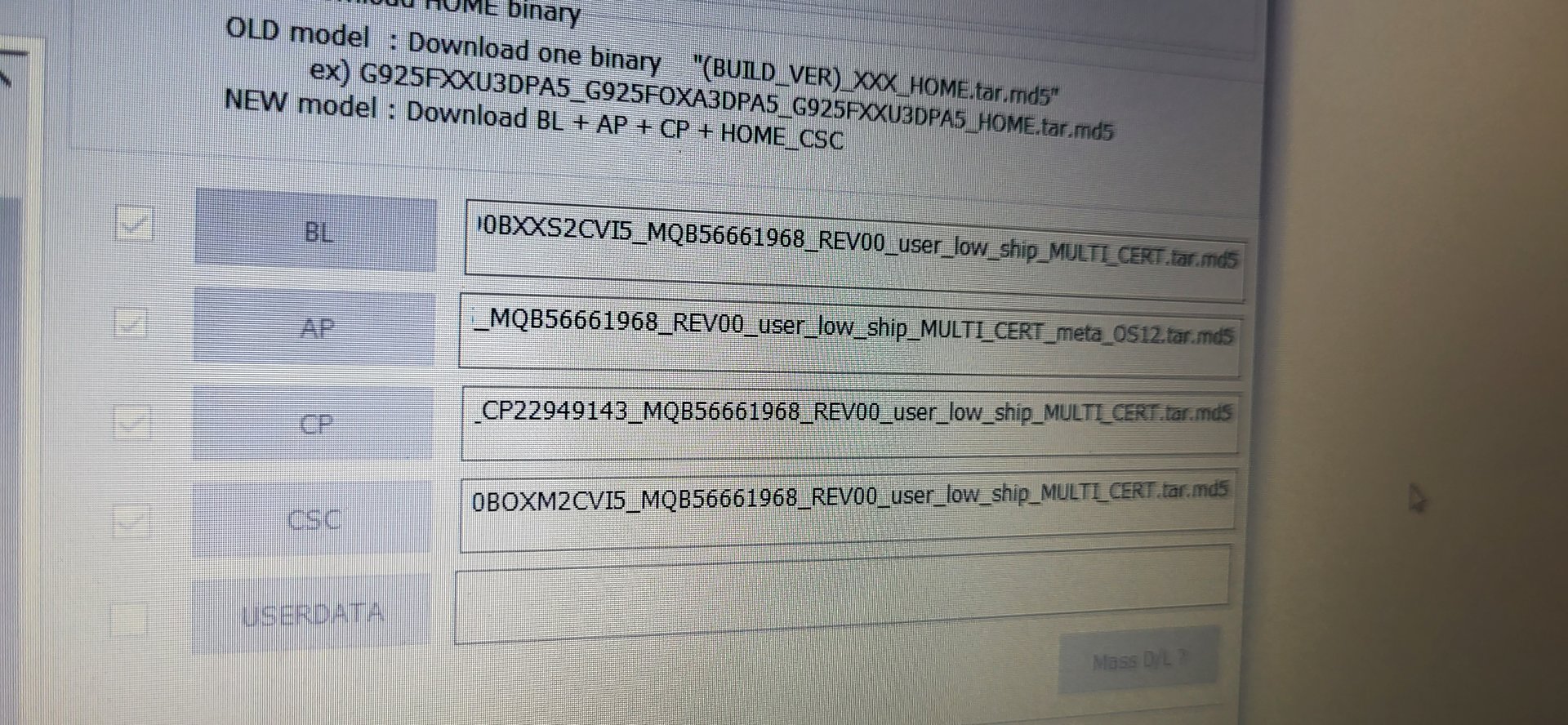

Du willst einfach aus Lust un Laune die originale Firmware flashen?
Mach mal ein Foto der Fehlermeldung beim Flashen und welche Einstellungen du in Odin hast, das Odin Log und die Dateien in Odin.
@maik005
Na ja war mir mal nach. Hatte so im Gefühl das es nicht klappen könnte.
Und warum steht da checking und alle anderen auf Complete?

Baumfloete schrieb:
hattest du oben ja schon geschrieben.
Ist aber eigentlich nur eine Speerre, das man die OEM Entsperrung nicht aktivieren kann und den Bootloader nicht freischalten kann um nicht-originale Firmware zu flashen
sehe gerade oben im Screenshot.
in den Odin Einstellungen der Haken bei Re-Partition muss raus.

Der Haken ist nicht drin.

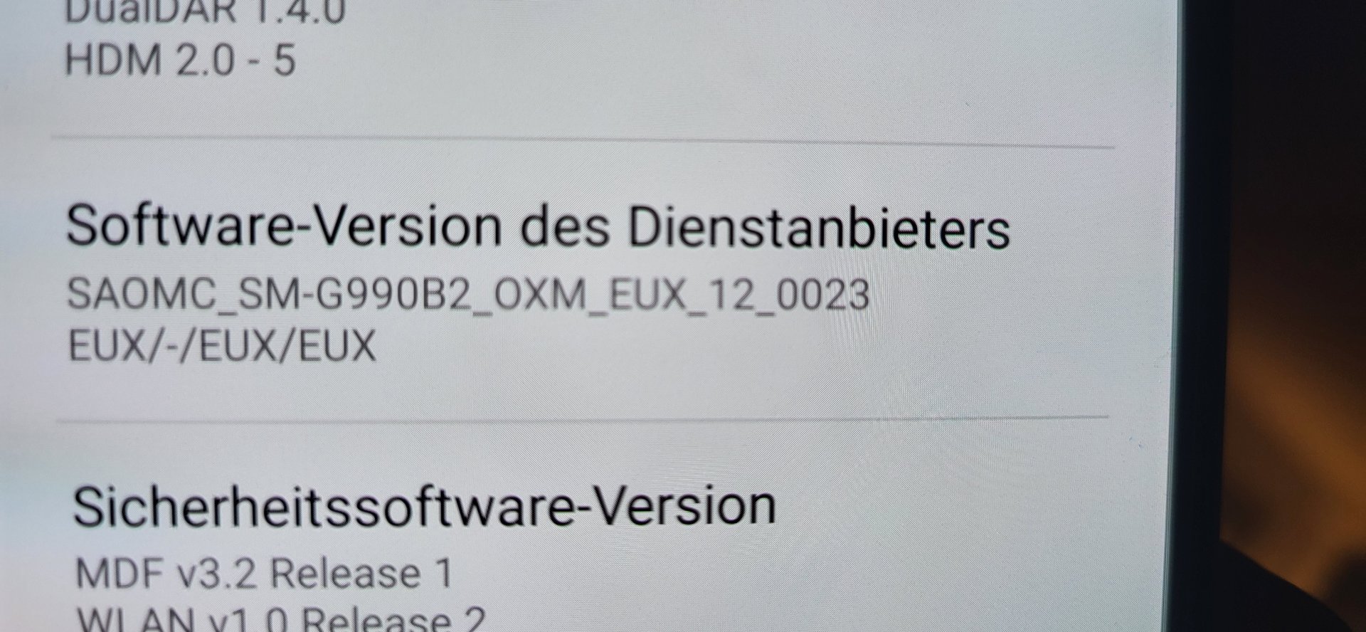

@Baumfloete

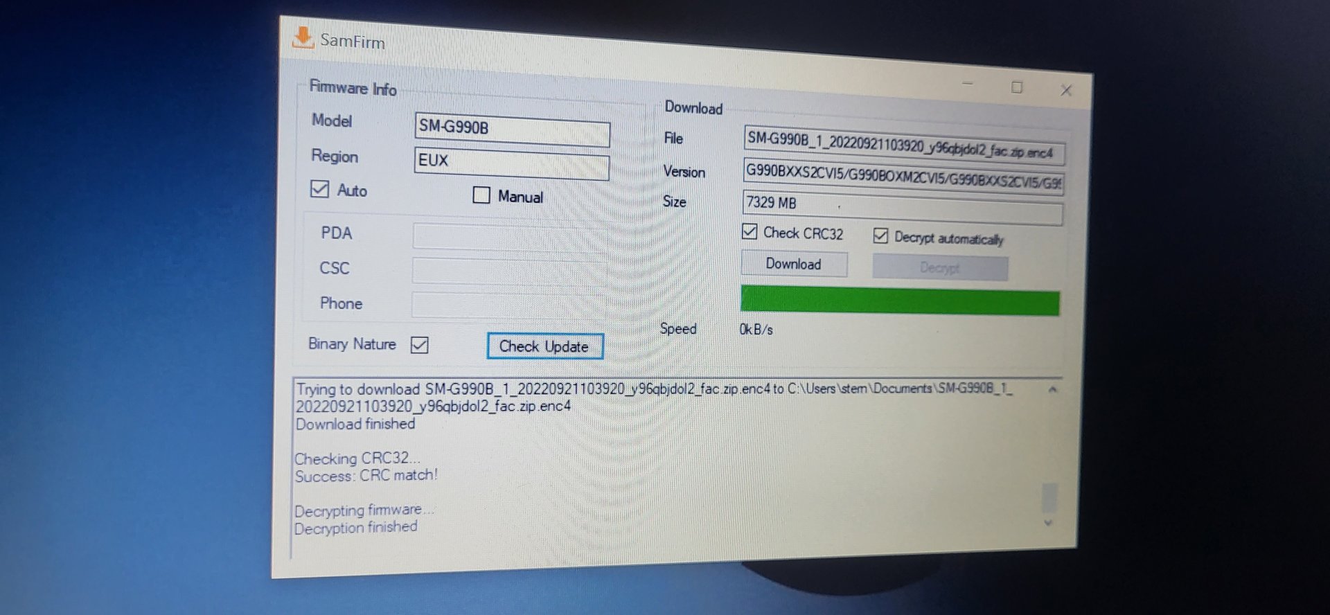

wenn du die richtige Firmware lädst wird es auch funktionieren.
Du hast das Modell
SM-G990B2
Sollte auch bei Einstellungen - Telefoninfo
Modellnummer so stehen.
Aber bei dem Firmwaredownloader kann ich ja nur SM-G990 eingeben und da kommt die Software wíe auch bei meinem anderen S21 FE wo es geht.
nein.
Reaktionen: Baumfloete
Sorry SM-G990B steht da so meine ich. Aber geht ja nicht.
@Baumfloete
du sollst da doch auch
SM-G990B2
eintragen!
Ahhh beim anderem S21 FE steht nur SM-G990B/DS. Ist das echt ne andere Software??
@Baumfloete
anderes Modell = andere Software, ja.

Hab jetzt die Software runtergeladen habs zwar noch nicht probiert aber es ist tatsächlich eine andere. Danke Dir. Ich berichte die Tage.
