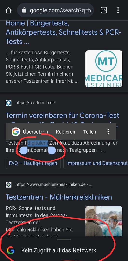

Hallo zusammen ich habe auch das Galaxy s21fe wenn ich im Chrome Browser ein Wort gedrückt halte kann ich eigentlich mit Google direkt danach suchen nun habe ich die fehlermeldung wie im Screenshot kann mir da jemand helfen? Dankeschön

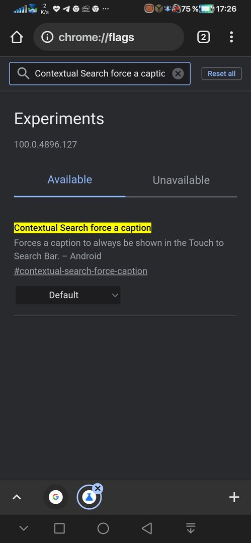

@dennis46419
Versuch mal übe
Das in Adresszeile eingeben
Und dann die 3 jeweils einzel in Suche eingeben
chrome://flags
Enable - Contextual Search force a caption
Disable - Contextual Search long-press Resolves
Enable - Contextual Search new settings
Reaktionen: PC-Didi und dennis46419
Hat leider nicht geklappt.

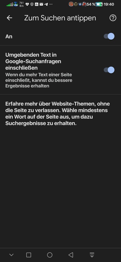

@dennis46419
Das aktiv?
Reaktionen: PC-Didi und hagex
@rene3006 ja das habe ich auch an. Habe auch Chrome neu aufgesetzt geht auch nicht. Den mittleren Punkt also
kann ich nicht finden.

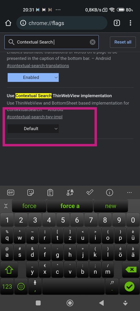

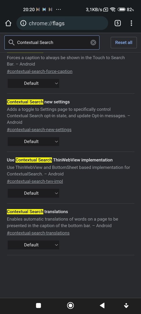

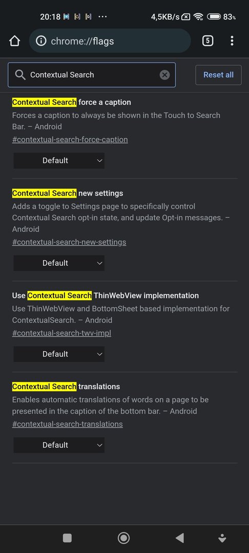

@dennis46419
Gib das mal oben ein in Suche und dann versuche mal durch, probiere mal den letzten String.
Das mit translations
Wenn du das Enable
Dann ist unten ein Balken.
Du möchtest aber bestimmt die Live Übersetzung haben.
@rene3006 dann stürzt Chrome komplett ab. Man schon bisschen nervig. Bei dem s22u hatte ich das auch schon. Muss an Samsung liegen. Geht das bei dir denn?

Mein S21 FE hat das Problem auch. Die Einstellungen unter Flags bringen auch nichts. Wenn man mal etwas Google durchsucht, scheint das wohl ein Problem der ganzen S21 Reihe zu sein. Ist zwar nur eine Kleinigkeit, nervt aber trotzdem
@Neocortex32 und der s22 Reihe wie gesagt den Fehler hatte ich schon beim s22u. Ist wirklich nicht gravierend aber trotzdem sehr nervig
Ist vielleicht so gewollt, damit man den Samsung Browser nutzen soll 🤔
Also, bei mir geht es. Nachdem du das Wort markiert hast, auf die 3 Punkte klicken und dann auf Websuche.
@PC-Didi das geht bei mir auch aber unter der Bereich sollte das ja automatisch machen.
