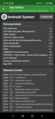

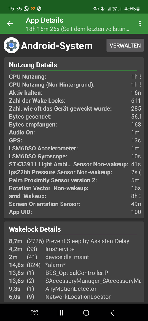

Das Mai-Update war super, dadurch hatte mein S21 FE so gute Akkulaufzeiten wie schon lange nicht mehr. Seit dem Juni-Update hat sich die Akkulaufzeit deutlich verschlechtert. Als Ursache nennt mir GSM Battery Monitor Pro unter App Nutzung - Android-System - Wakelock Details: Prevent Sleep by AssistantDelay. Laut Google wird als Verursacher oft der Google Assistent genannt. Da ich diesen nicht nutze, habe ich ihn deaktiviert. Das hat nichts gebracht. Manche Google Treffer verdächtigen Bixby. Bixby nutze ich auch nicht, kann man auch nicht deaktivieren, also habe ich den Cache und die Appdaten der Bixby Apps gelöscht. Hat auch nichts gebracht. Kurz nach dem Juni-Update hatte ich mir einen neuen Samsung TV gekauft und für die Einrichtung SmartThings verwendet. Da ich nicht SmartThings ausschließen wollte, habe ich SmartThings gelöscht. Hat auch nichts geändert. Manchmal habe ich über Nacht 20 - 30 Prozent Akkuverbrauch, hauptsächlich durch Prevent Sleep by AssistantDelay. Es gab Tage, da habe ich 3 mal den Akku geladen. Meine Hoffnung war das Juli-Update. Leider hat das nichts geändert. Hat jemand eine Idee, was diese Wakelocks by AssitentDelay verursacht?
da sind aber nur insgesamt 16 Minuten "wach gehalten" für die gesamte Android System Gruppe.
Auch ist dein Gerät ja nicht ständig wach.

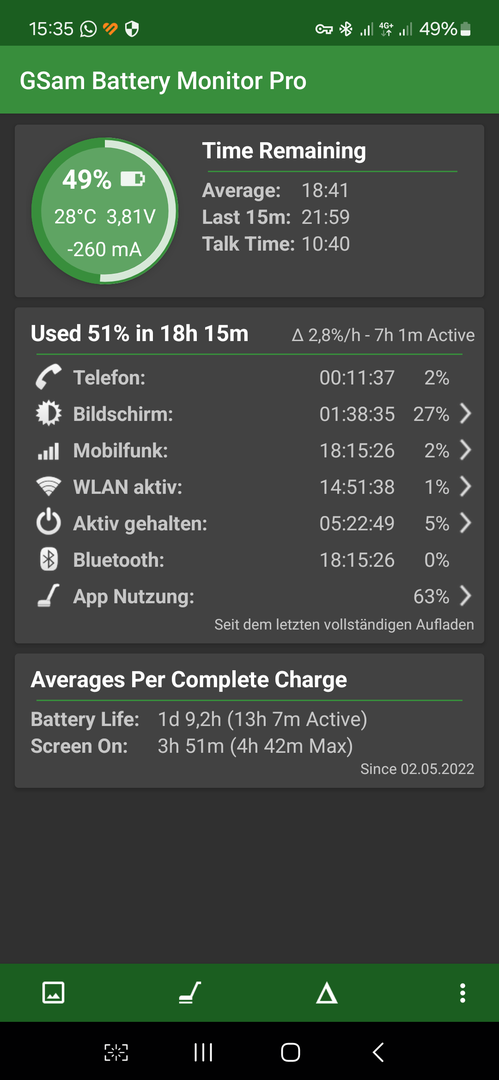

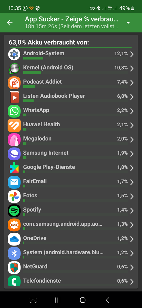

Von 18 Stunden wurde es 1,5 Stunden mit aktivem Display benutzt und wurde dann noch 5,5 Stunden wach gehalten, was durch alles mögliche passieren kann, aber doch nicht durch die 8,7 Minuten aus dem Screenshot.
Sondern durch die Podcast App und die Hörbuch App die im Hintergrund Audio wiedergegeben haben.
PS:
In den 18 Stunden hast du gerade mal 51% Akku verbraucht.
Ich verstehe das Problem nicht.

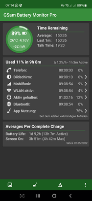

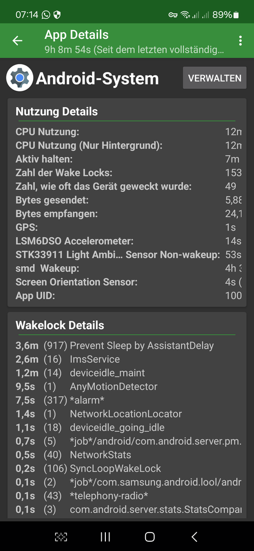

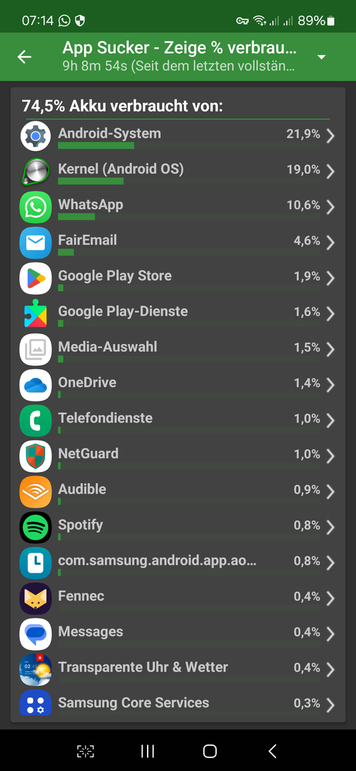

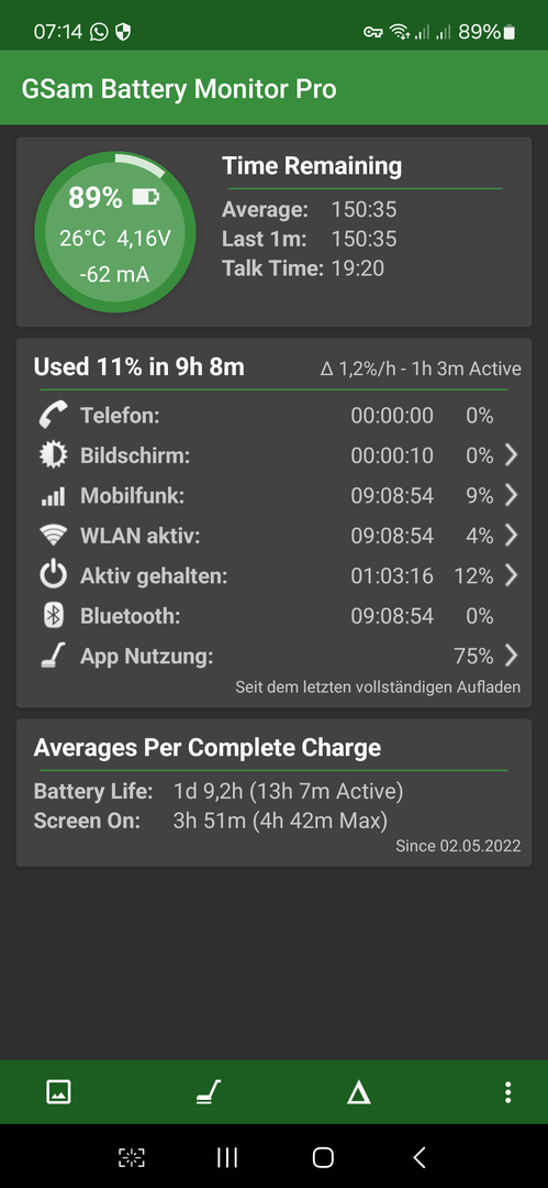

Gestern am Abend auf 100 Prozent aufgeladen, heute morgen entsperrt 89 Prozent. "Nur" 11 Prozent Verlust, da hatte ich in den letzten Wochen schon mehr Verlust, aber m. M. n. noch viel zu viel Verbrauch bei Nichtbenutzung. Bezüglich deiner Meinung, ich bin auf der falschen Spur: 40,9 Prozent vom Verbrauch heute Nacht sind von Android-System und Kernel (Android OS). Dann sag mir bitte, wo ich suchen soll.

@Blacky12
1,2%/h bei DualSim mit mäßigem Empfang sind doch gut.
Vielleicht nutzt du noch das Always on Display?
Oder hast 5G aktiv, oder ...?
@maik005
AoD ist zwischen 22.00 und 07.00 Uhr deaktiviert. 5G ist an, aber das Smartphone war im Wlan. Somit dürfte das in der Nacht nicht groß zum Akkuverbrauch beitragen.
Doch.
Und dann noch zwei SIM Karten aktiv.
Da bist du mit 1,2%/h sehe gut.
