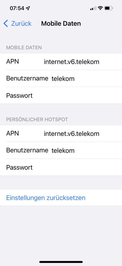

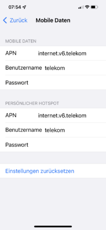

Ich habe ein Telekom Gerät nutze aber im wechsel eine Vodafone und o2 SIM. Läuft wunderbar. Nur mein iPhone hat mit der o2 SIM seine Probleme.
@hmm...egal
Schalte dein iPhone mal aus, nimm die SIM raus, dann wieder einschalten.
Dann mal in Einstellungen / Mobilfunk / Mobiles Datennetzwerk gehen und dort unten auf der Seite dann Einstellungen zurücksetzen.
Danach iPhone wieder ausschalten, SIM wieder rein, und starten.
Ich vermute, dass sich das iPhone dann die aktuellen Einstellungen von O2 zieht. Vielleicht hilft es.
P.S.: evtl. sind diese Einstellungen dann aber auch gar nicht vorhanden, wenn die SIM raus ist, fällt mir gerade noch so ein. Dann das ganze vielleicht im Betrieb mit SIM mal ausprobieren.
