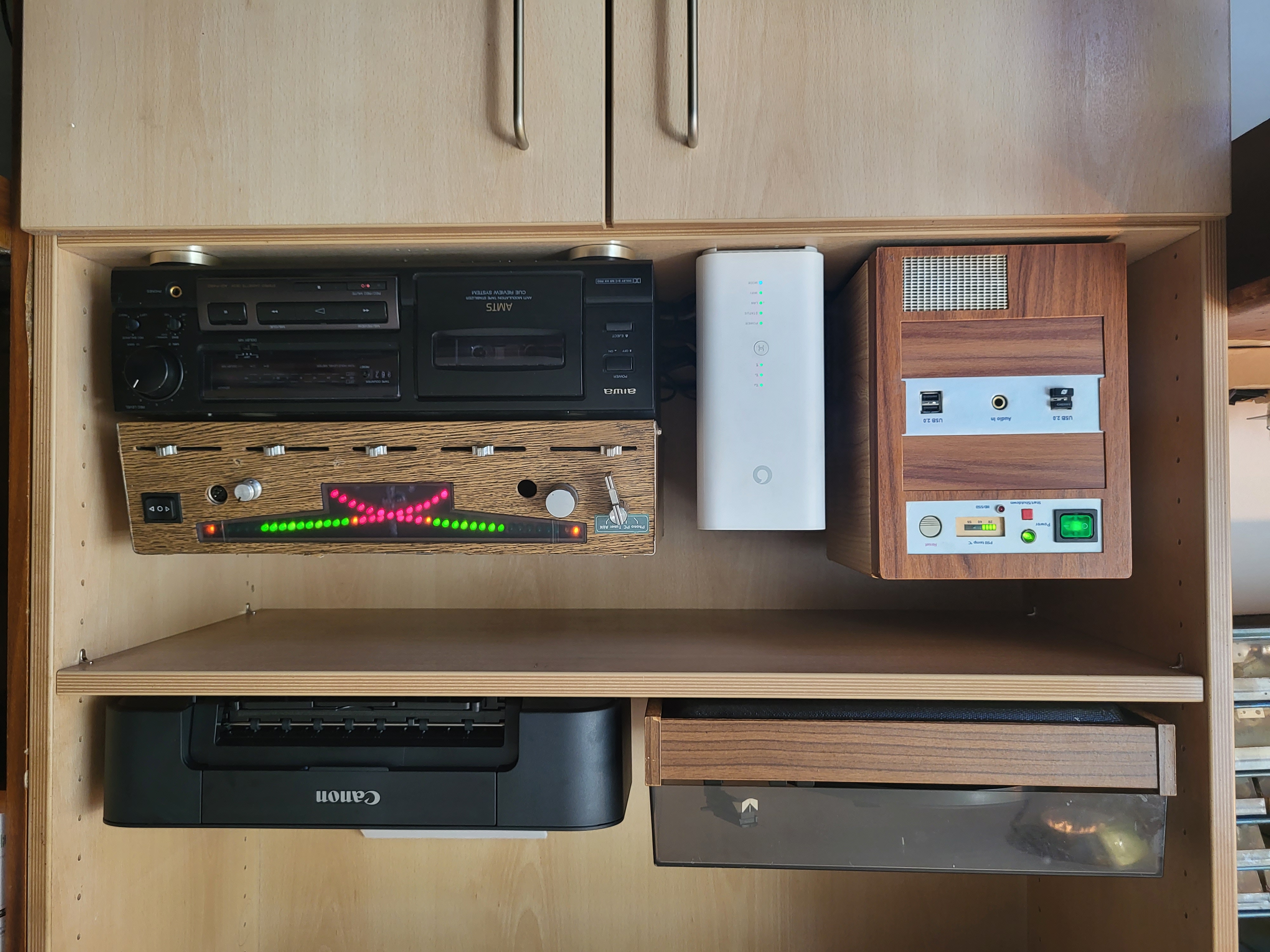

Noch ein Kabel? Kannst du dir den Kabelsalat hinter diesen Gerätschaften vorstellen? 😊
https://hkraus.eu/hk/eigenbau-amp/außen.jpg
@Moderation: Den Link bitte stehen lassen. Außerdem wüsste ich wie gesagt gerne mal, gegen welche Forenregel ich mit dem Link auf mein Profil verstoßen haben soll.
Und das ist nur ein Teil, ein zweiter (ebenfalls vernetzter) PC steht unter dem Tisch, für mein "Elekroniklabor" (Verzeihung: Meine Bastelecke), die schließt sich links an, ist aber gegenwärtig in einem absolut nicht fotogenen Zustand. Wie die ganze Bude eben.

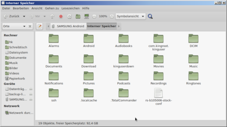

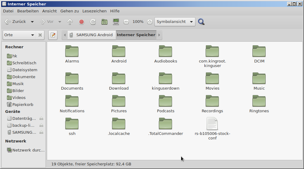

Der PC erkennt allerdings Folgendes:
Im System steht das hier:
Code:
root@Melina:/dev/serial/by-id# ls -l
lrwxrwxrwx 1 root root 13 Dez 21 14:49 usb-SAMSUNG_SAMSUNG_Android_RFCT613A2AA-if01 -> ../../ttyACM0
Kann man damit was anfangen, reicht das für ein Backup?
