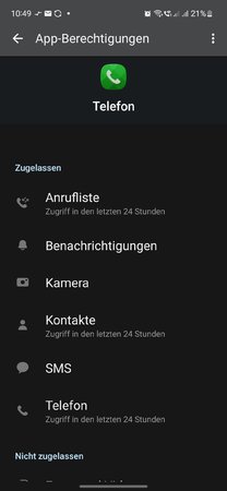

Nun ja, eigentlich solltest du den Reiter "Zugelassen" und "Nicht zugelassen" haben.
Unter zugelassen sollte dann das Telefon auftauchen.

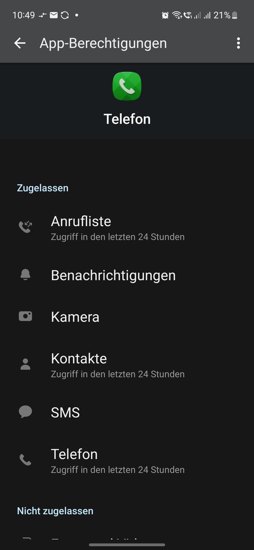

minidiegi schrieb:
Aber halte einmal das Symbol der Telefon App gedrückt.
Dann im Pop-up oben rechts auf das kleine (i) und dann auf Berechtigungen.
Richtig. Also wie jetzt weiter?
