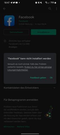

Habe bei meinen S21 Ultra das Problem das ich keine apps aus dem Playstore installieren oder updaten kann habe alle von google vorgeschlagenen Methoden probiert aber es funktioniert trotzdem nicht. Habe das Neue Android 12 drauf.
