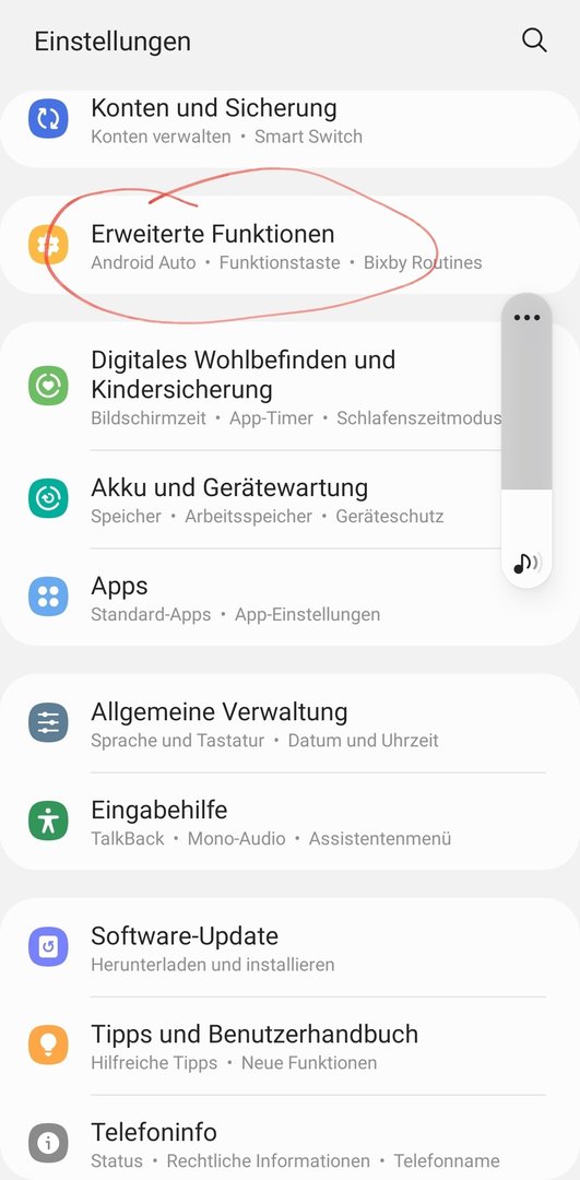

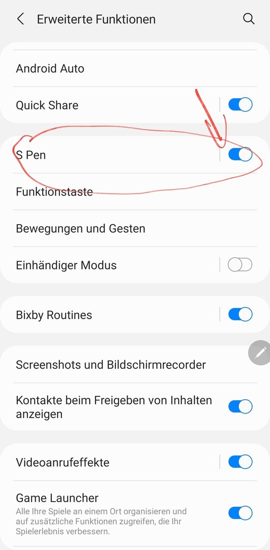

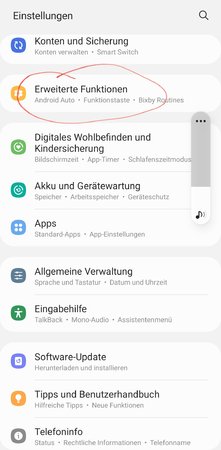

Er ist natürlich aktiviert in den erweiterten Funktionen, aber wie 5 Posts weiter oben erscheint nicht das Einstellmenü und ich sehe nur einen animierten Stift abgebildet. Es reagiert aber nichts auf den Stift des Tab S6.

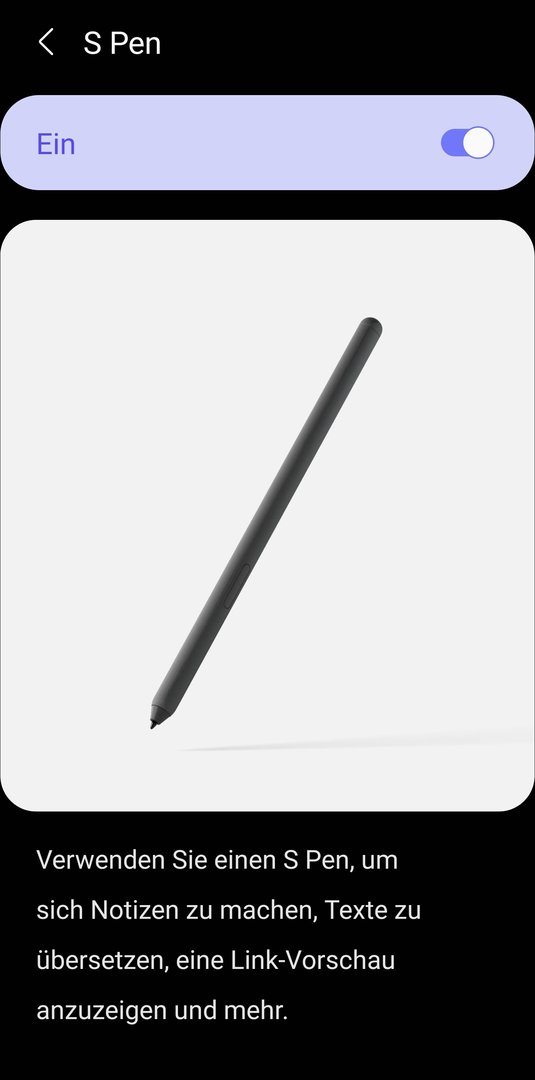

Für mich sieht das so aus als würde die induktive AMR Technik im S21U nicht arbeiten. Poste mal auch bitte einen Screenshot von den Spen Einstellungen
Stiftbutton nützt leider nichts, hatte ich auch schon probiert, beim always on Display dasselbe.
Der Screenshot ist eigentlich derselbe wie beim Kollegen weiter oben. Wenn es aktiviert ist, müssten die Einstellungen kommen anstelle des abgeblendeten Stifts. Tut es aber nicht.
Bearbeitet von: hagex - Grund: Bild verkleinert. Gruß von hagex
Hmm ja die Abbildung ist komisch... Ja eigentlich müsste bei eingeschalter Funktion die Technik aktiv sein (der Stift wird über das Handy mit Strom versorgt daher kann er Spen so klein designed werden).
Aber das mit der Abbilung ist komisch das deutet auf ein Software Problem hin....
