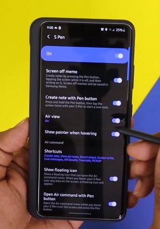

Mich würde mal interessieren, ob man zum Beispiel auch auf dem ausgeschalteten Display schreiben kann und was noch so möglich ist.
Alles was bei den Notes damit möglich ist sollte auch beim Ultra funktionieren, fehlt eben nur der Schacht im Gehäuse...🙂

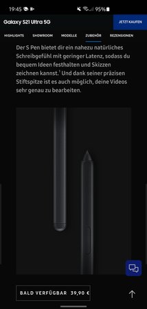

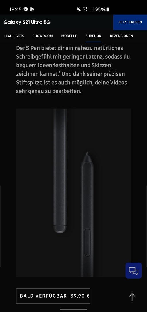

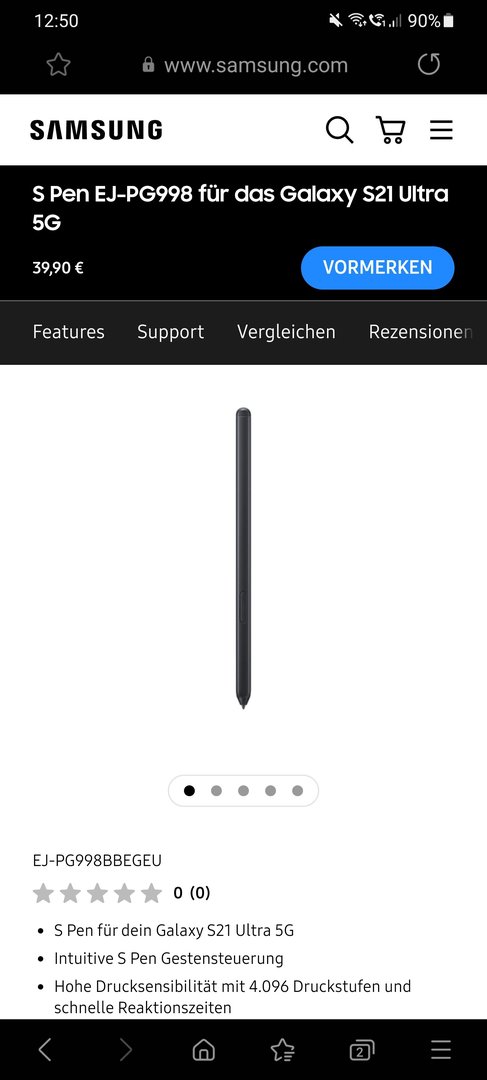

Auf der Samsung Seite ist der normale mit bald verfügbar aufgelistet
Beim Bestellvorgang vom s21u hatte ich die Möglichkeit es für 28 Euro zu bestellen.
Nicht gemacht 😔

S Pen Pro des S21 Ultra und Standard S Pen im Vergleich: Das sind die Unterschiede
(wurde oben schon verlinkt;))
Nie vom Note werden aufgeladen um die BT-Funktionen nutzen zu können.
Der Standard S-Pen, der aktuell (auch) für das Ultra zu erwerben ist (bspw. im Rahmen oben gezeigter Hülle) hat keine Lade- und damit keine BT-Funktionen. Laden ist nur für die BT-Funktionen nötig.
Der wohl noch 2021 kommenden Pro Pen für das Ultra wird wohl ladbar sein und dann auch die (von den Notes bekannten) BT-Funktionen eröffnen.
Wie er geladen wird ist noch unbekannt - vermutlich induktive Ladestation, Powershare über die Rückseite des Ultras...

Samsung Galaxy S21 Ultra im Vergleich mit S20 Ultra und Note 20 Ultra
"Eine der Besonderheiten des neuen S21 Ultra ist die Unterstützung für einen Stylus. Dieses Feature war bislang der Note-Serie vorbehalten. Zum Teil ist es das auch weiterhin, da das S21 Ultra zwar einen Digitizer von Wacom an Bord hat, mit dem sich per S Pen Skizzen und Notizen auf dem Bildschirm anfertigen lassen, die zusätzlichen Funktionen der Note-Serie, wie die Nutzung des Stylus als Kameraauslöser oder zur Fernbedienung einer Powerpoint-Präsentation, die per Bluetooth realisiert werden, bleiben bislang aber noch Note-exklusiv.
Wie das Note 20 Ultra unterstützt das Galaxy S21 Ultra Eingaben per Stift – aber nur eingeschränkt. Der S-Pen des Note 20 Ultra funktiniert mit dem S21 Ultra, man sollte ihn aber besser nicht benutzen, da die Spitze Mikrokratzer auf dem Bildschirm hinterlässt."
