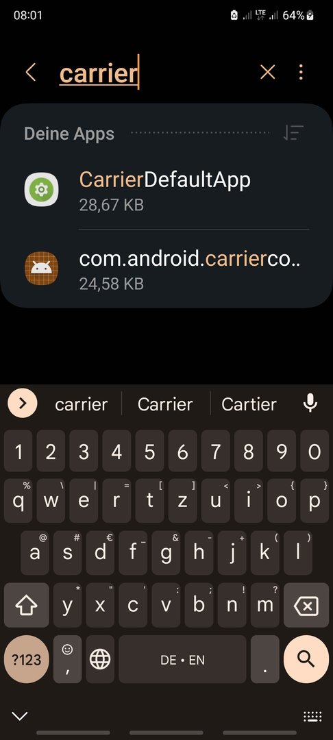

Habe soeben das Android 13 Update installiert, mal sehen ob das was bringt. Die Google Carrier App ist in der neuen Software-Version im Übrigen verschwunden, mal abwarten...

Dass die Carrier-App verschwunden ist auf dem Fold4 könnte ein Hinweis darauf sein, dass Samsung agiert. Bin gespannt, ob sie mit dem November-Patch auch auf der S22-Reihe verschwindet. Mein S10 läuft ohne Carrier-App bisher weiterhin fehlerfrei.
