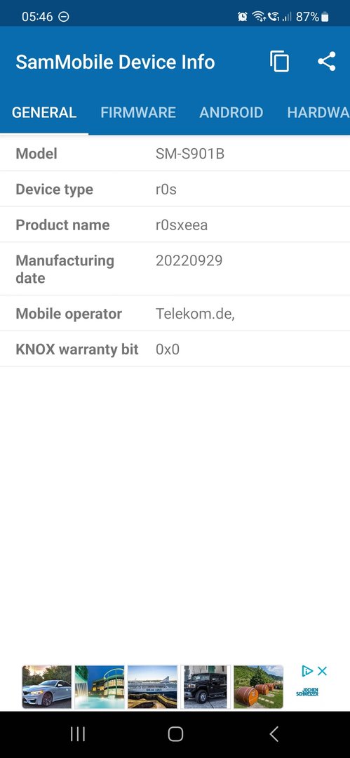

Mein S22 ist vom Herstelldatum 29.09.2022, die SIM ist 8 1/2 Jahre alt, mein Provider ist die Telekom direkt (kein Sub-Anbieter). Bislang habe ich noch keine Probleme beim Telefonieren gehabt, dass ich den anderen oder umgekehrt nicht hören kann.
Interessanterweise wird bei dir der "Mobile operator" in der SAMMOBILE-APP angezeigt. Bei mir nicht - das Feld ist leer. Ist dein S22 gebrandet? Und welches Modem erscheint bei dir unter "Hardware". Auch SHANNON5133AP?
Mit 5G-Vertrag und (vermutlich?) gebrandetem Handy gehörst du zu den Kandidaten, die noch gar nicht auf unserer Liste auftauchen und vermutlich von dem Bug verschont geblieben sind.
