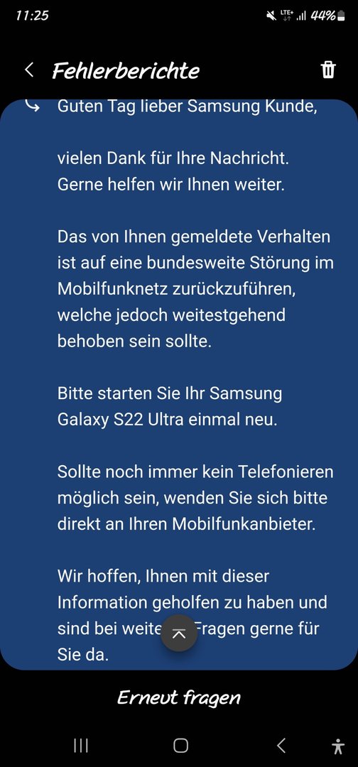

Hab dann gleich Fehlerbericht über die Members App geschickt, und nach nicht mal 10 Minuten kam schon eine Antwort, und diesmal hat sich es Samsung mehr als leicht gemacht, häng hier mal den Screenshot von der Rückmeldung mit an - ham mir gelacht...
Hab daraufhin zurückgeschrieben das es meines Wissens nur O2 betraf, und der Fehler damit nichts zu tun hat und schon besteht seit ich das Gerät habe. Und natürlich funktioniert es nach einem Neustart erstmal eine zeitlang wieder.
Darauf hab ich aber bis jetzt noch keine Antwort bekommen.
Hab das Teil auch bis 14:00 - also 5 Stunden nicht neu gestartet, zwischendurch immer wieder probiert, keine Chance ein Telefonat zu führen, entweder es wurde sofort immer wieder automatisch aufgelegt oder nach dem einschalten der T-Net Box, und hier kam auch immer wieder die Meldung "Anruf wird weitergeleitet" (wohin auch immmer ?).
Hab mich jetzt Zuhause ohne Neustart in´s WLAN eingeloggt, jetzt funktionierts wieder über WLAN Call. Hab jetzt auch testweise WLAN Call nochmal deaktiviert - da geht nix, keine Chance mehr ohne Neustart.
Werd jetzt den November Patch installieren und dann ist eh ein Neustart fällig, dann schau ma mal wie lange es wieder funktioniert.

Hab jetzt auf meine zweite Fehlermeldung über Members bei der ich geschrieben hatte das der Fehler schon immer bestand und mit dieser Störung nichts zu tun hat exakt die gleiche Rückmeldung wie auf meinem Screenshot oben bekommen - das eine bundesweite Mobilfunknetzstörung vorliegt und ich mein S22U neu starten soll, die machen sich nicht mal mehr die Mühe und lesen was man überhaupt geschrieben hat - ohne Worte... 😠
