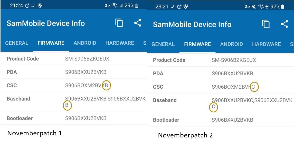

Unten die Gegenüberstellung von Modem / Baseband mit Nov-Patch 1 und Nov-Patch 2. Samsung hat sich also defintiv des Fehlers angenommen. Ob er damit auch vollständig gefixt ist, sehen wir in den nächsten Tagen. Scheinbar wurde ja bereits beim Nov-Patch-1 versucht, den Fehler gänzlich auszuschalten, was bei manchen wohl auch zum Erfolg geführt hat.
Nach den zwei Modem/Baseband-Updates im November sind unsere vielen Meldungen, der Thread und @alphatau s Lösungs-Suche-Überblick Samsung sicherlich nicht entgangen. Mich würde es nicht wundern, wenn hier sogar mitgelesen würde seitens Samsung.
Nachdem zwei weitere Fehler im A13-Update auch verschwunden sind, die ich via Members-App gemeldet habe (und sicherlich viele weitere auch), kann man nicht behaupten, die Samsung-Hotline werde nicht tätig.
