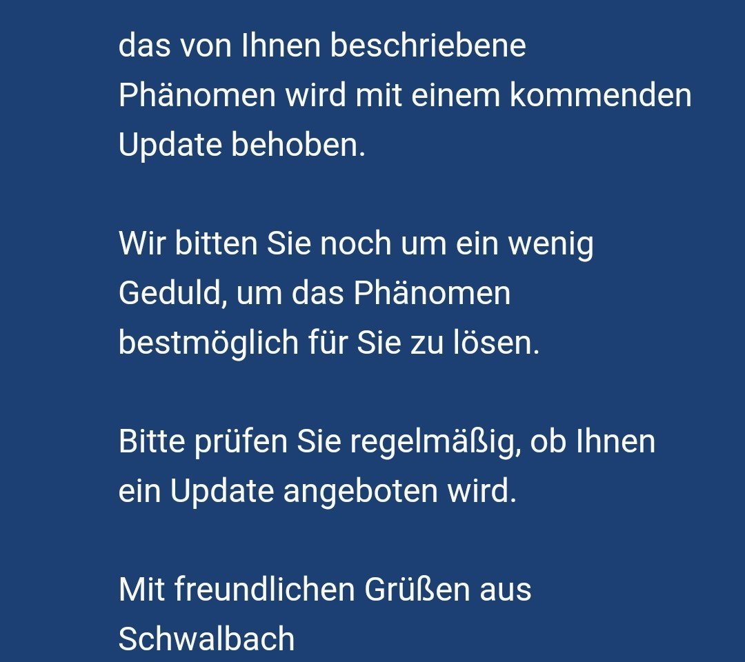

Frohe Kunde: Heute erhielt ich, nachdem ich vor einigen Tagen das Problem nach dem November-Patch erneut gemeldet habe mit dem Hinweis, dass nun zwar WLAN-Calls gehen, nicht aber das Funknetz bei manchen Anrufen, folgende Nachricht:
Die Frage ist nur, ist es bereits das Dezember-Update oder ein späteres, das den Fehler behebt.
Reaktionen: Samsi2, M--G, Enzo82 und 4 andere
@Schinkenhörnchen na da bin ich mal gespannt, aber zumindest scheinen sie dran zu arbeiten. Aber seit dem Novemberpatch ist es hier denke ich auch schon etwas ruhiger geworden was den Fehler betrifft, scheint nicht mehr bzw. nicht mehr so häufig aufzutreten.
Reaktionen: M--G, Enzo82, filou76 und 2 andere
@Schinkenhörnchen
Das sind nichts als Standardantworten, leider. Exakt die gleichen Textbausteine haben wir hier schon vor Jahren auch bei anderen Problemen von Samsung zu lesen bekommen.
Mach dir da keine große Hoffnung.
Reaktionen: handyprayer, perog, MarcoLo und eine weitere Person
@Queeky Das wäre sehr ärgerlich. Wurden diese Probleme nie gefixt, von denen behauptet wurde, dass sie mit den nächsten Patches behoben werden?
Mir ist nur aufgefallen, dass ich seit Wochen nicht mehr mit 08/15-Antworten abgespeist worden bin über Samsung-Members, sondern meist nur darauf hingewiesen wurde, dass man die Protokolle nach Schwalbach weitergeleitet hat. Irgendetwas scheint sich ja mit dem Novemberpatch getan zu haben, daher habe ich etwas Hoffnung, dass die Nachricht heute kein Worthülsen beinhaltet. Aber ich glaube es auch erst, wenn der Fehler für alle behoben worden ist.
Reaktionen: M--G
was kann den Schwalbach besser, als das Mutterwerk in Südkorea?
Deutsch, hoffe ich (kleiner Kalauer). Vermutlich sich mit dem deutschen Funknetz auskennen. Schwalbach ist die Europazentrale von Samsung, wenn ich nicht irre.
Reaktionen: WolfgangN-63 und M--G
@Schinkenhörnchen Ich hatte das Problem seit März. Seitdem habe ich immer diese Nachricht als Antwort dazu bekommen.
Reaktionen: M--G
Ok, dann wohl kaum Hoffnung auf baldige Besserung. Habe ca. 7 Fehlerberichte versandt und diese Rückmeldung kam das erste Mal ...
