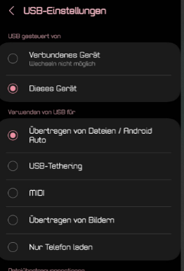

Also ich kann per USB nichts kopieren... es ertönt nur ein Fehlerton wenn ich es rüberschieben will, die Datei ist 1.7gb groß *mkv
und hab alle einstellungsmodi im Bild ausprobiert, nix klappt...
was soll ich jetzt machen?
Bearbeitet von: kruemelgirl - Grund: Bildvorschau standardisiert, Gruß kruemelgirl

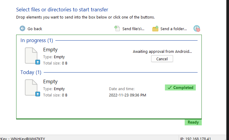

Bringt auch nichts, ich probier mal Warpinator
Warpinator geht auch nicht, 0 Mbyte zeigt er an
