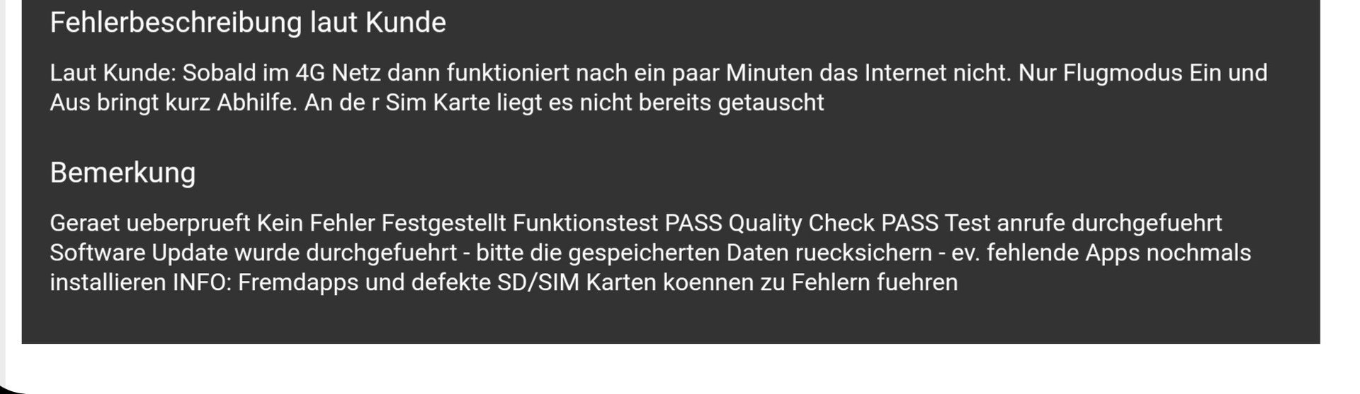

Ok.. Ich bin jetzt definitiv sprachlos..
