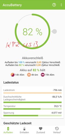

Zum Laden über kfz USB hier ein Screenshot aus accubattery. Was lesen wir daraus? Ladestrom negativ?

Ich muss sagen, dass ich das schon recht mau finde... Eigentlich sollte ein Handy ja energieeffizienter werden ggü dem Vorgänger. So viel größer ist das Display ja auch nicht.
