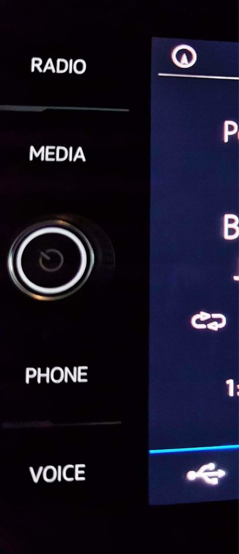

bei mir ists das media mit reglern rechts und links.
ich schicke ja apps, die ich nicht häufig brauche gerne mal in den tiefschlaf oder entziehe berechtigungen, die im hintergrund laufen könnten . darunter auch android auto, da ich es nur benutze, wenn ich mal längere fahrten mache, wegen google maps. da das interne navi ausserhalb der autobahnen keine baustellungen und sperrungen kennt. und wenn man dann aa mit dem auto verbindet, motzt das radio und gibt einem sogar noch die möglichkeit "im smartphone öffnen" oder so ähnlich um dann direkt im smartphone im aufgerufenen richtigen pfad die einstellungen zu ändern.

Ich habe das Problem jetzt erstmal dadurch gelöst, indem ein altes Galaxy an AA angeschlossen ist und über einen Hotspot mit meinem S22 Ultra versorgt wird. Ist zwar nicht schön mit zwei Handys rumzuhampeln, aber besser als nix.
Trotzdem würde mich es noch interessieren ob die Kombination Golf 8/ Caddy 5 mit dem S22U überhaupt bei jemanden funktioniert, damit man mal weiß welche Seite da rum zickt...
