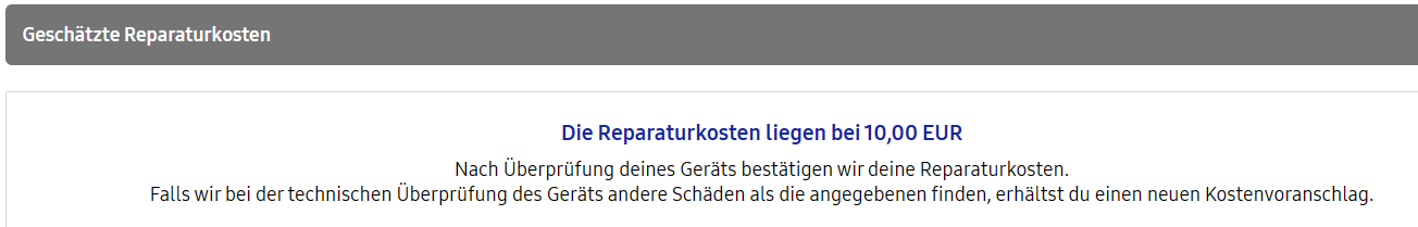

Die Antwort habe ich auch erhalten. Das werde ich nun auch machen, da es für mich so nicht tragbar ist.
@T123456
wofür denn die 10 Euro bei einer Garantie-Reparatur?
Habe den Samsung Express Repair Bus ausgewählt, der kostet einmalig 10 Euro. Das wusste ich nicht. Einsenden ist kostenlos.
hmm, okay.
Aber direkt Reparatur Vor Ort ist die 10 Euro ja Wert.
Berichte dann mal :thumbup:
