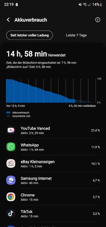

Welch ein produktiver Tag vom S22 Ultra. Cheapeu... Gute Mischung aus mobilen und WLAN
