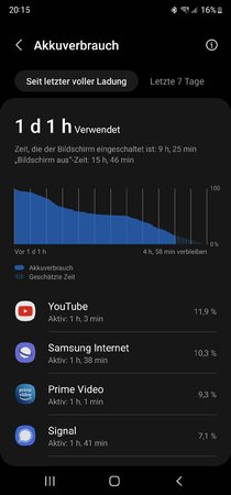

Apps die ich in Verwendung hatte:
YouTube, Signal, Telegram, Samsung Internet Browser, Instagram, AetherSX2, Google Notizen, Sync (Reddit).
Ca. 11 Stunden davon nur mobile Daten, 14 Stunden mit Wlan.
Bildschirmhelligkeit durchschnittlich 30%

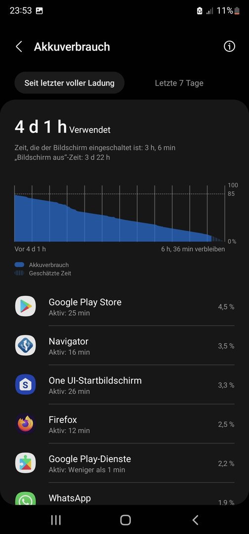

So Leute, ich mal wieder. Und das Bild, mein Eindruck in Bezug auf die sogenannte "Energiespareinstellung" hat sich vervollständigt. Ich kann jetzt praktisch sicher sagen, daß die nahezu nichts bringt. Im Grunde ist die Makulatur im jetzigen Zustand der Software. Okay, aber eines nach dem anderen.
Der Screenshot mit den 4 Tagen und 1 Stunde Laufzeit ist mit folgenden Optionen / Einstellungen zustande gekommen:
FHD+
Energiesparkram deaktiviert
den Adaptivkram deaktiviert
kein 5G Empfang
Standby für nicht verwendete Apps, was bei mir also ziemlich viele sind übrigens....
Synchronisieren / Aktualisieren im Internet überwiegend per WLAN, lediglich 2mal kurz 4G+
Mehrere Bilder gemacht testweise, einfach raus und drauf
mehrere Apps installiert die ich benötige

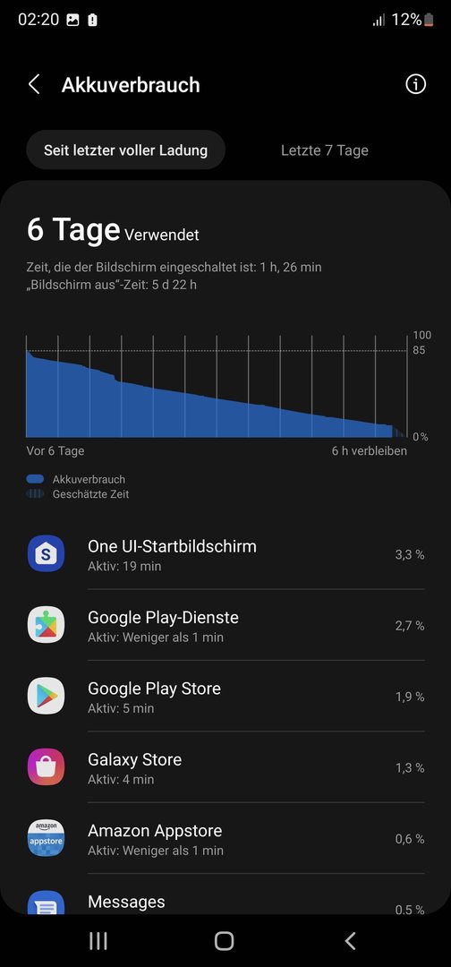

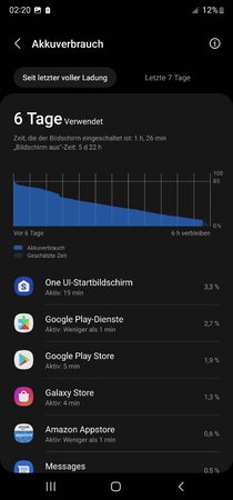

Jetzt kommen wir zu dem Screenshot mit 6 Tagen, sitzt ihr gut? Okay?
WQHD! Jep, ihr lest richtig
Energiesparen alles aus!
Adaptivkram ein
Ansonsten alles dasselbe wie oben sowie dem Unterschied daß ich mich bezüglich meines Nutzungsverhaltens teils so verhalte wie beim Note 2. Also am Tag 1-2 mal Synchronisiert im Netz, Rest im Standby Modus.
So wie ich das jetzt sehe, hat sich mein Verdacht bestätigt, daß der Energiesparkram derzeit eher Makulatur ist. Zwischen FHD+ und WQHD gibt es kaum Akkuverlust. Bei mir quasi gar nicht. Ich habe zwar mit dem Teil weniger gemacht als bei der 4 Tage Session, aber dafür hat der Akku deutlich länger gehalten.
Am letzten Tag habe ich es mal ganz genauso gehalten wie bei meinem Note 2 und da hat das Gerät in genau dem o. a. Modus lediglich 8 % Akku gezogen. Mein Note 2 hat da zwischen 5 - 6 % gezogen, mit HD Auflösung - 720p um genau zu sein - wohlgemerkt.
Und es gibt noch erheblich Spiel beim Akkusparen. Z. b. habe ich den ganzen Bixbi-Kram noch nicht deaktiviert. Weil ich mich Stück für Stück vortasten will um genauer zu Eruieren, was da was jetzt so verbraucht. Um nur ja allem überflüssigem auf die Spur zu kommen. Natürlich ist das jetzt auf mein Profil- bzw. mein Nutzungsverhalten respektive der von mir so genutzten Sachen bezogen.
Aber gleichwohl kann das jeder durchaus als Anhaltspunkt nehmen. Z. b. was die Energiesparsachen angeht. In einem Vorbeitrag hatte ich schon meinen Verdacht zum Ausdruck gebracht, daß ganz offensichtlich zuwenig Abstufungen eingebaut wurden in die Software. Und da bin ich mir jetzt sicherer denn je.
Interessant ist da auch ein Artikel von der aktuellen "C`t" den ich gerade per Zufall bei meinem Zahnarzt in die Finger bekam. Die haben im Bezug auf das Ultra gemeint, daß da Vorserien-Software zum Einsatz käme bzw. noch implementiert ist. Das paßt in meinen Augen. Und ich halte das für absolut möglich, wenn ich mir die Baustellen so ansehe. Tatsächlich ist mein Verdacht, daß diese "Ultra" als "Note" Version erst spät zustande kam, weil nämlich die anderen beiden S22 Modelle zuwenig Unterscheidungsmerkmale gegenüber der vorjährigen S21 Reihe hatten. Und deshalb "S22 Ultra" zum "Quasi Ultra-Note" befördert wurde. Genau deshalb auch noch die "Baustellen-Software", so will ich es mal nennen, ich denke, das kam ziemlich spät zustande, so spät daß nicht alles behoben werden konnte.
Könnte echt Wetten abschließen, daß dem so ist. Man muß sich nur mal die S21 Reihe von letztem Jahr und die S22 Reihe von diesem Jahr ansehen. Eigentlich ist nur das "S22 Ultra" Modell einen Aufpreis Wert und den auch nur für Leute, die Wert auf den Stift legen, wie meine Wenigkeit, sonst kaum Unterscheidungsmerkmale, den angeblichen Performanceanstieg merkt man im täglichen Betrieb sowieso nicht. Okay, das soll es für Heut Nacht gewesen sein.
Ist bisschen viel, ich weiß. Aber wenn ich so im Fluß bin, merke ich nie vorher, wieviel es wird. Außerdem muß ich echt zugeben daß ich auch so bissel meinen Frust von der Seele kritzele. Auf jeden Fall Gute Nacht und ich würde mich Freuen, wenn ihr Eure Gedanken hierzu preis geben würdet. Danke im voraus ansonsten übrigens für die wunderbare Diskussionskultur hier. Ist nicht überall selbstverständlich.

@Saxler Grundsätzlich sind ja alle Infos bezüglich Akku/Energiesparmanagement hilfreich für andere und es handelt sich hier um dein ganz persönliches Anwendungsprofil aber 3 oder 3,5 Std DoT bei einem 4Tage-Betrieb oder gar 1,5 Std innerhalb 6 Tagen sind einfach für den allgemeinen User nicht mal im Ansatz halbwegs brauchbar. Das ist kein Anwendungsszenario, das ist Labor-Praxis fern jeder Reallität. Ich meine das nicht abwertend, bitte nicht falsch verstehen aber so nutzt noch nicht mal 1% ein Smartphone. Und ja, es geht dir hier um die Einflüsse des Energiesparen bzw dessen Einstellungen aber ob unterschiedliche Einstellungen etwas bringen, merkt man ausschliesslich im Alltag bei realistischer Nutzung. Um mal wieder den dämlichen Autovergleich zu bemühen: Wenn ich meine Karre 6 Tage lang im Leerlauf vor der Garage stehen lasse, habe ich auch einen deutlich niedrigeren Verbrauch, als wenn ich damit herumfahre. Und da ist es auch wenig aussagekräftig, wenn ich die Leerlaufdrehzahl etwas absenke.
jm2c
Reaktionen: marseck, Saxler und inley
Ok, das Testszenario von @Saxler ist zwar extrem, aber auch nicht soooooo ganz abwegig. Zum einen zeigt es, dass der Standby-Drain nicht ganz schlecht ist, zum anderen glaub ich schon, dass es viele User gibt, die das Handy als Telefon nutzen mit etwas googeln, Mails anschauen und ein paar Fotos machen und dadurch schon nur
1-2 Stunden Dot am Tag haben... Einige User hier, die 7-8 Stunden Dot am Tag brauchen, gehen für mich ins andere Extrem. Viele, die mit 2-3 Stunden Dot auskommen und abends wieder laden, sind zufrieden und suchen daher nicht in Foren nach dem letzten Quentchen Akkuleistung...
Reaktionen: Saxler und WolfgangN-63

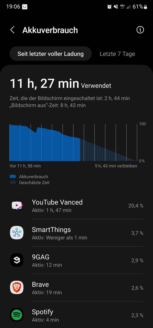

Mir ist aufgefallen das smart things sehr viel akku verbraucht obwohl ich es in den tiefechlaf gesetzt habe
Ich vermute das die app im hintergrund andauern nach teilnehmern sucht
Wenn ich bluetooth aus schalte und smart things im tiefschlaf habe und den deckel meiner buds öffne erkennt mein handy das ich das getan habe und verlangt das ich bluetooth aktiviereScreenshot_20220322-190640_Device care.jpg
Werden die Buds nicht via Galaxy Wear gesteuert?
Womit funken die Buds an das Handy wenn BT am Handy aus ist? Ist BT LE etwa permanent aktiv auch wenn BT eigentlich deaktiviert wurde?
@Kai44137 smart things steuert dann was über die buds ausgegeben wird ob du nur zb youtube über die buds hören willst und anrufe und benachrichtigungen über die lautsprecher. Und ist auch dafür zuständig wenn man zb sounds von anderen geräten zb vom tablet aucj gleichzeitig hören will
Ok, das wusste ich nicht.
@inley ich vermute das bluetooth schaltet sich garnicht ganz aus
Dem muß ich energisch widersprechen. Nimm z. b. mal mein erstes Nutzungsprofil welches ich durch meinen Beitrag # 801 dargelegt hatte. Nun diese beiden Nutzungsperioden und du kannst da schon ziemlich gut Eruieren mittels der zusätzlichen Angaben, wo es in etwa hakt, was das Gewährleisten einer möglichst langen Akkulaufzeit angeht. Gerade weil da so wenig Unterschied herrschte, habe ich mein Nutzungsprofil spezifiziert.
Ebenfalls habe ich auch klar dargelegt, daß sich die Angaben auf mein bisheriges Nutzungsverhalten beziehen, spezifisch am letzten Tag wie bei meinem Note 2. Und daß man durch die ein oder andere Detailangabe sehr wohl auch für sich, seinem eigenen Nutzungsverhalten, nützliches für sein Gerät ableiten kann, wenn man etwas mitdenkt.
