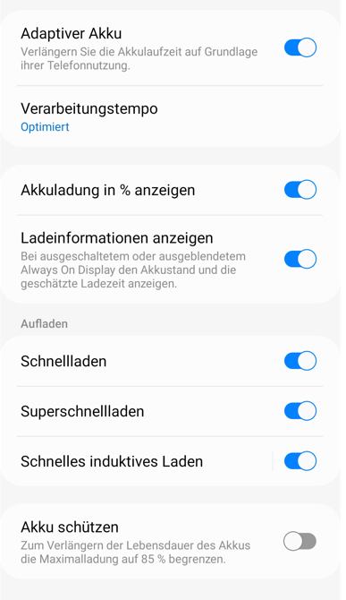

Na ja, deine Darlegung ist in Punkto Komponenten etwas dürftig. Nicht unwichtig zu Wissen wäre, welches Netzteil als auch Kabel du benutzt hast als auch, welche Akku-Einstellungen du vorgenommen hast. Mein st du mit "Schnellladen" das "Superschnellladen" oder das normale "Schnellladen"? Das ist nicht ganz unwichtg.
Jedenfalls könnte ich mit vorstellen, daß sich da auch was in die Füße kriegt. Mach einfach mal die Angaben bitte. Vielleicht auch Bildschirmfoto der Akkueinstellungen.

@Saxler, ich dachte die Angaben wäre so schon OK, aber hier weitere Angabe:
- Samsung Schnellladegerät 45 w (Ep-TA845)
- original S22 Ultra Kabel
- default Akku Setting in S22 Ultra:
Der Charger wird nicht heiß, nur Handwarm.

@McFly99
Dann würde ich vorschlagen, nach der Try and Error Methode vorzugehen. Erst einmal ein anderes Kabel. Dann anderes NT, oder Äquivalent z. b. Superschnellladen deaktivieren. Immer wenn es nicht besser wird, den nächsten Punkt deaktivieren. Wer weiß, vielleicht kriegt es sich ja mit der Einstellung "Induktives Laden" in die Füße, die du gleichzeitig aktiviert hast. Ich kann dir 100 %ig sicher Sagen, daß es noch richtige Bugs gibt.
