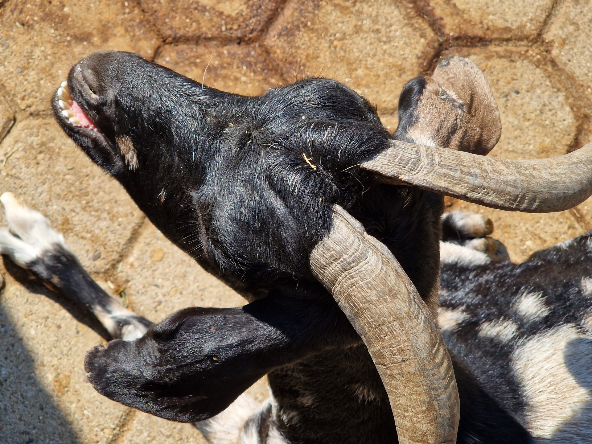

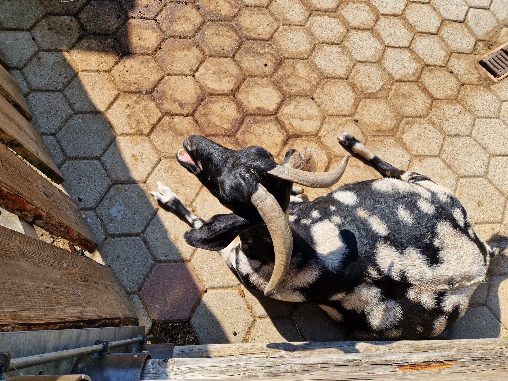

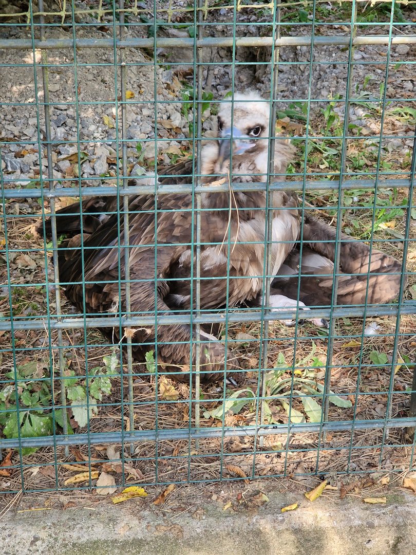

Was sagt ihr zu den Bildern ??
Sieht gut aus, hast ein sehr gut zentriertes erwischt, wenn das alles Fotos der 1x (Hauptkamera) sind.

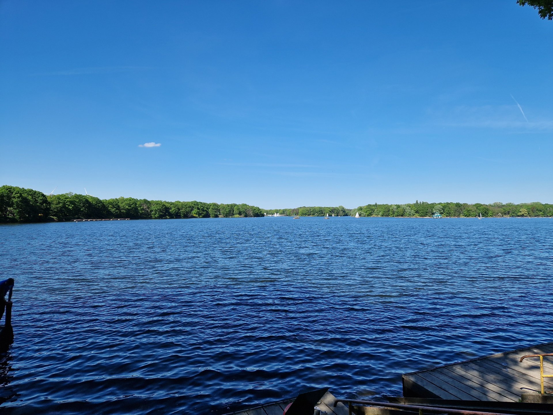

Schaut mal oben bei den Bildern von @lelle79 das vorletzte Bild an... Da sind sehr merkwürdige Unschärfen am Zaum.... mal großflächig unscharf, dann wieder einzelne Teile des Zauns scharf, obwohl alles auf der selben Entfernungsebene liegt. Solche Aussetzer sollten nicht vorkommen... zumal beim letzten Bild der Zaun komplett ohne Fehler abgebildet ist.

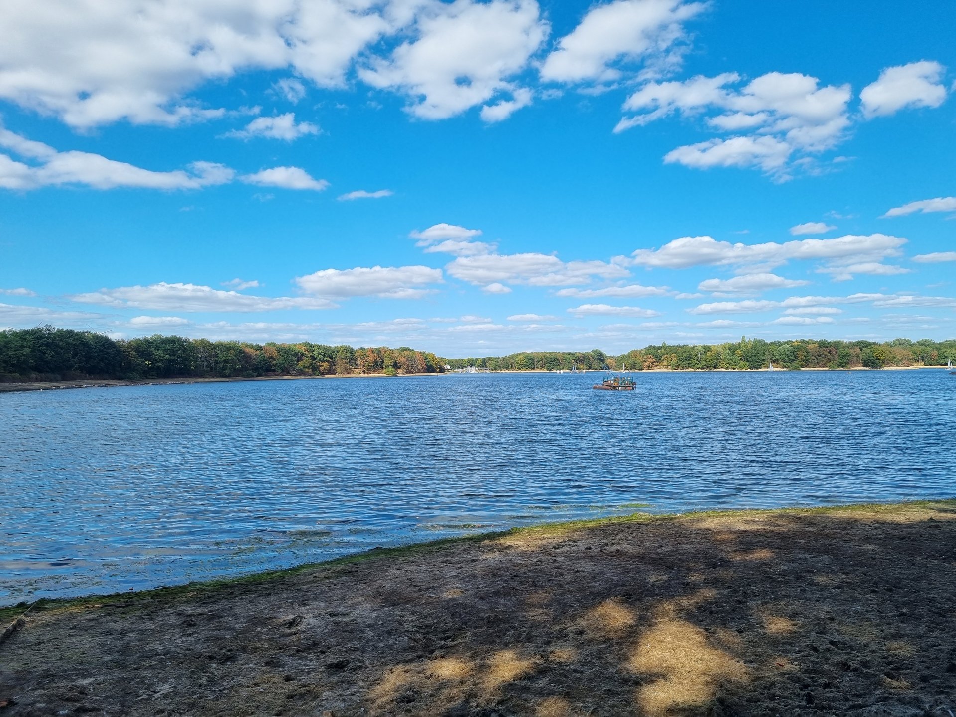

Wenn man sich die Uferbewaldung am rechten Rand betrachtet, scheinen die Details wegzurauschen -wirkt in der Vergrößerung irgendwie grieselig, auch die Wellen (recht das einwandfreie S21)
Ja, das ist sehr krass.

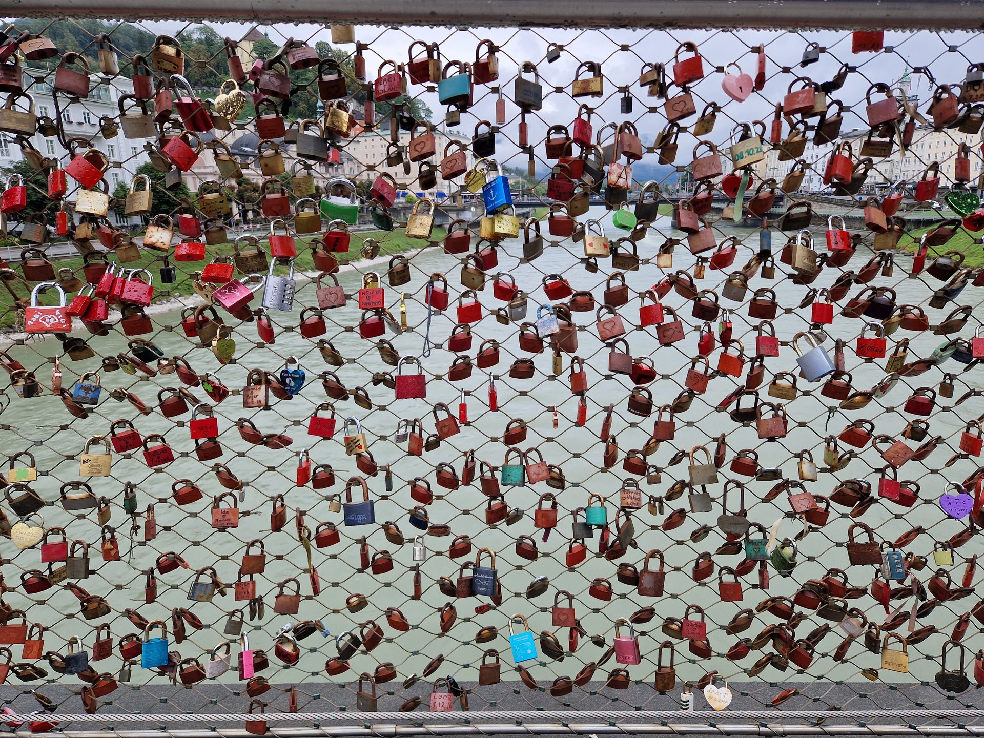

Habe auch ein eigenartiges Foto (siehe Anhang), das allerdings keine deartigen Bildfehler aufweist - solche Bildfehler hatte ich bis dato nie. Bei meinem S22+ ist die rechte untere (HF) bzw. rechte obere (QF) Ecke unscharf. Bei diesem Foto, bei dem ich mich bemüht habe, den Sensor einigermaßen parallel zu dem Schlössergeländer auszurichten, sind die Schlösser rechts oben unscharf (möglicherweise, weil aus der Schärfenebene heraus), aber der Hintergrund top scharf. Normalerweise hätte der Hintergrund bei einer Dezentierung der Linse auch zwangsläufig unscharf werden müssen.
Was mich wundert, dass nicht alle S22(+) diesen willkürlichen Unschärfematsch wie bei dem Geier-Zaun-Foto haben. Bei meinem S22+ wirken die Fotos immer gestochen scharf bis auf die rechte untere/obere Ecke. Dabei hängt es aber davon ab, wie stark ich den Vordergrund einbeziehe. Vielleicht hat Samsung bei den neueren Chargen auf überarbeitet Kameramodule zurückgegriffen. Egal wie: Die Qualitätskontrolle arbeitet bei Samsung sehr schlecht. Der Kunde wird zum Beta-Tester ...
Das kenne ich auch. Bei meinem wirken einige Bilder oft rechts weicher als links, links dann extrem detailliert und plastisch, so wie ich es von keinem bisherigen S-Modell kenne, rechts aber unterdurchschnittlich schlecht. Aber liegt das wirklich an der Software? Jemand schon einmal die RAWs angeschaut und geprüft, ob sie auch denselben Fehler aufweisen? Wenn ja, ist das Problem bei der Hardware zu suchen.

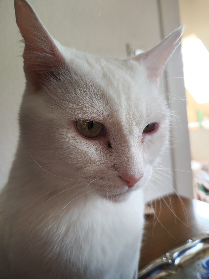

Hallo
Finde den Detail Optimierer im 50 Megapixel Modus einfach nur Klasse..
Die Details von Fell sind super....
Grüße
